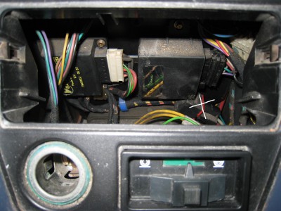

Ando liado con un dichoso relé que antes "cantaba", ahora se ha quedado mudo, y ¡Tampoco sube, ni baja la suspension!
Cuando funcionaba, nunca me pregunté donde estaba ese relé, pero ahora que dándole al selector de altura no sube , ni baja, y el relé no suena, me pregunto que son esas dos cajas negras con referencia 147-328-058 de BOSCH y otra seV- Electronique-Made in Frande 73400002-0587; Que ni figuran con referncia citroen.
A la derecha, tambien , y junto a los dos anteriores, detras del cenicero hay un relé. ¿Que función tiene? Total... :? Un mar de dudas. Dentro de una semana espero tener resuelto el tema, con la ayuda del foro.
¿Quien tiene el esquema electrico, el cableado/Instalacion del CX serie II-diesel? No me gustaría ir a morir a un servicio Oficial, y que me digan que está fuera de produccion, descatalogado, etc, y que ya no tienen fiche tecnica del modelo.

NotaPublicado: Jue, 15 Sep 2016, 20:19
Ese relé del cenicero es el de maxima velocidad del ventilador de climatización.

Hice una foto del hueco detras del cenicero, y esas dos cajas a la izquierda y centro son las que me intrigan.
Armando me indica que son de Bloqueo de Puertas. Tiene muchas cables la clema blanca a la que va enchufada. Dos cables rojos gruesos. Está fabricado en Francia por SEV. Ni idea si se trata de eso, pues creo no tener cierre centralizado.
La Segunda. La que esta en el centro, de clema negra es de BOSCH con referencia 1.147 328 058, tambien tiene muchos cables, es la unidad de control de temperatura del A/A...y por último a la derecha, y debajo de la anterior , marcada con una cruz blanca, es el relé de marras, que me indica David..el de máxima velocidad del ventilador interior-consola central.
Comentario: Relé de maxima velocidad del ventilador central. Marcado con la cruz.
