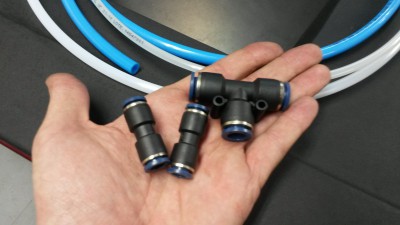

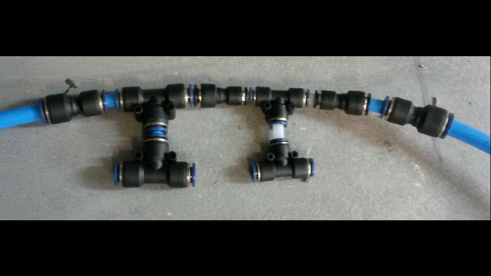

Hola compañeros, fijaros lo que he comprado para reyes, por 30 euros, me he fabricado mi PULPOOOOOO jejejeje
resulta q en una ferreteria de Seseña tienen de todo tipo de "T", reducciones y tuberias de TECALAN, q porcierto son de enganches rapidos y es una pasada, parecen de quita y pon, (tipo a las boquillas para las mangueras de aire a presion de los talleres) os dejo algunas fotillos y cuando lo monte tambien.
Os comento el tema: del deposito de LHM, el pulpo sale con un diametro de 12mm, acontinuacion de los 4 manguitos q salen hacia abajo, en orden de mas proximo a mas lejano al deposito miden: 10, 8, 8, y 10mm, finalmente vuelve a hacerse de 12mm para ir a la esfera de debajo de la bomba.
Lo que voy a hacer es montar la primera "T" (Izq) con las salidas de 10mm y la segunda (Der) con la "T" de 8mm
Creo q es una buena solucion si tienes perdidas y te traen de cabeza. (Para el pulpo o para otro tipo de manguitos de LHM)
Espero q os venga bien el aporte
