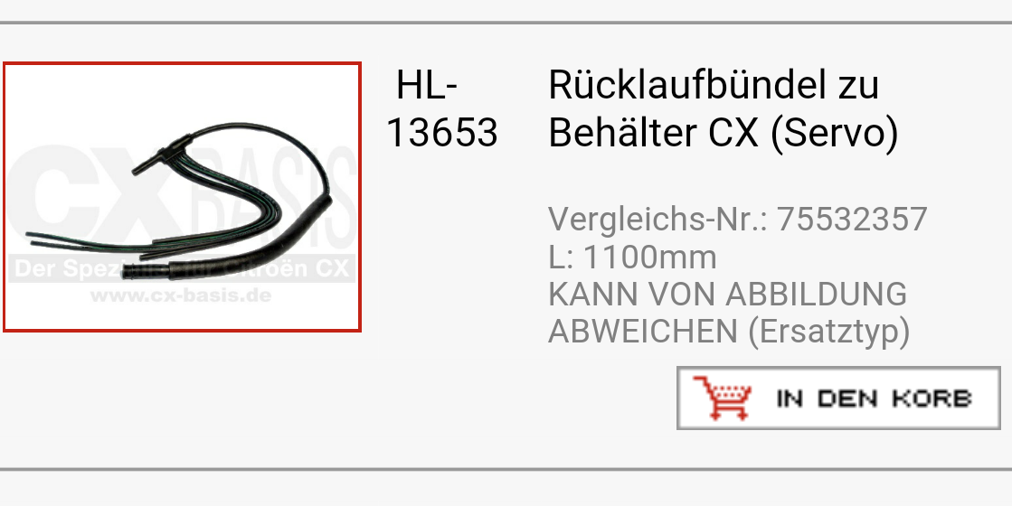

Comentario: Alguien tiene esto?
Screenshot_2015-12-25-18-58-27-1.png [ 130.49 KiB | Visto 10436 veces ]
alguien tiene esto?

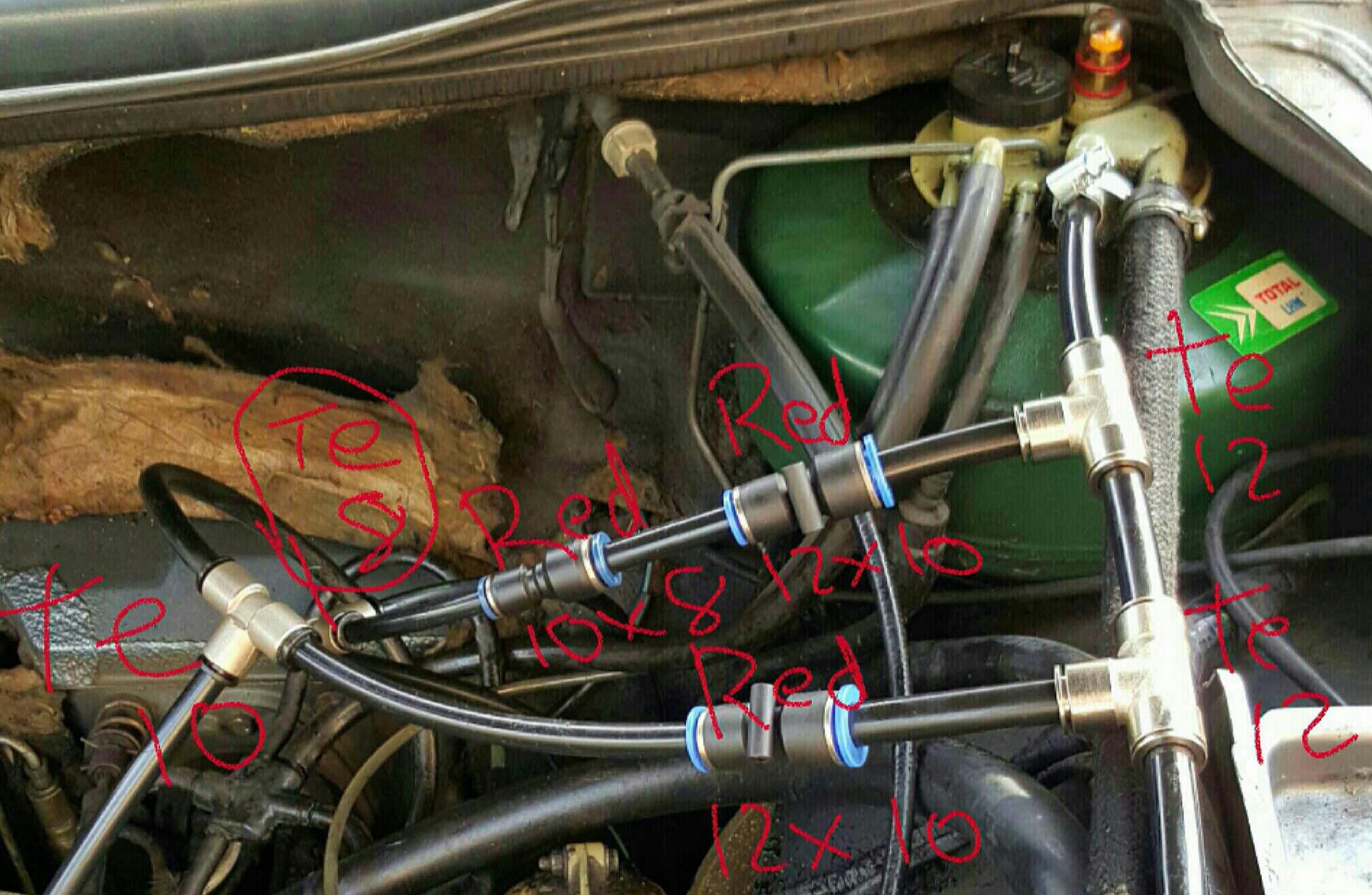

:D :wink:
Reparado.
Gracias a la buena idea del compañero Espartano1985

Fotoooooo
2016-01-06 19.28.01.jpg [ 1.99 MiB | Visto 10402 veces ]
 Asunto: Re: latiguillo
NotaPublicado: Vie, 08 Ene 2016, 11:51
Estupendo!!! Veo q la info sobre el Tecalan te vino bien, queda de lujo, no es lo mas esteticamente bonito pero no tira ni una gota!! :D
