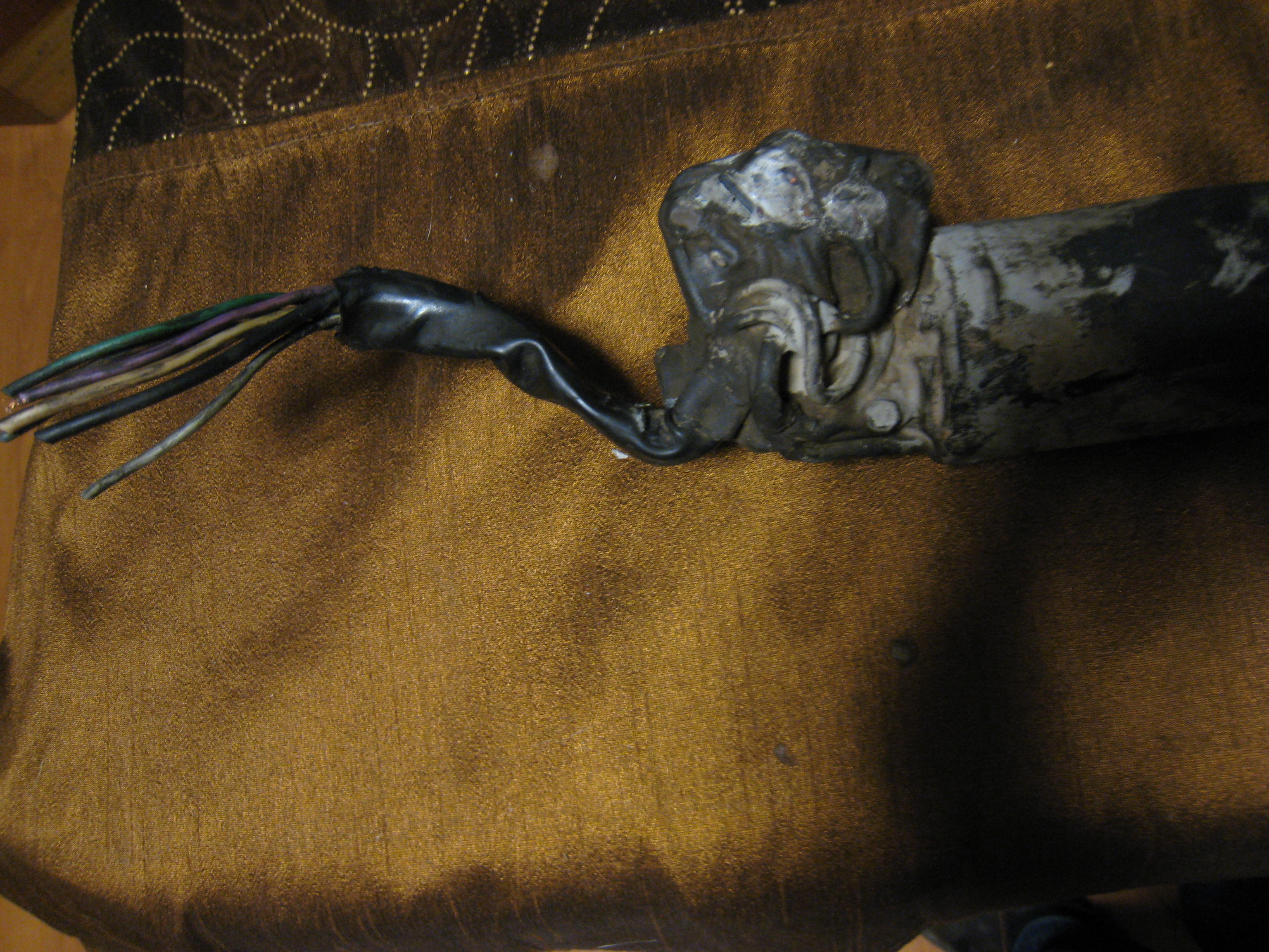

Pues me tocó la china. Pensaba que era fácil el acceder a las tripas de didcho motor, y el que me encuentro es uno bien cubierto de resina, dura y casi imposible de despegar del cuerpo y de los cables. Ya hay una foto subida en otro hilo, pero lo añado en éste, y vamos a ver si sacamos algo claro...si este motor tiene algo que ver para que no actue-¡Ni se oiga! el relé de alturas de los series 2. El relé está bién, y se alimenta se un cable que viene del dichoso motor.
Comentario: Todo el, es un engrudo casi impenetrable. Es muy similar-si no el mismo- que el del limpiaparabrisas. Varia en esos cables que salen de una caja, de donde salen unos cables- concretamente siete.
IMG_1394.JPG [ 1.12 MiB | Visto 4227 veces ]

Comprueba que las dos clemas que van al selector esten correctamente puestas, ya que yo me volvi loco con eso y al final era que la clema pequeña estaba desconectada, porcierto davidamericano, ya arregle mi problema de suspension, era la clema de la que le hablo al auriga jajajajaja q pena.... Es lo que tiene desmontar el coche x completo... Q sobran clemas... Q locura pero que alivio al conectarla y oir ese motorcito :roll:
