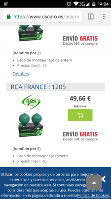

Quisiera en breve cambiar las esferas aprovechando que le hare embrague. Puesto que las de citroen estan a precios desorbitado he visto tres marcas
Lizarte
Monroe
RCA de francia
Alguien ha montado las rca?

En trd turbo blanco que bajó a Arcos llevo RCA en el eje trasero desde hace mas de 5 años y sin ningún problema.
 Asunto: Re: Esferas
NotaPublicado: Sab, 22 Oct 2016, 14:12
Muchas gracias david voy a pedir entonces rca veo que estan bien de precio
