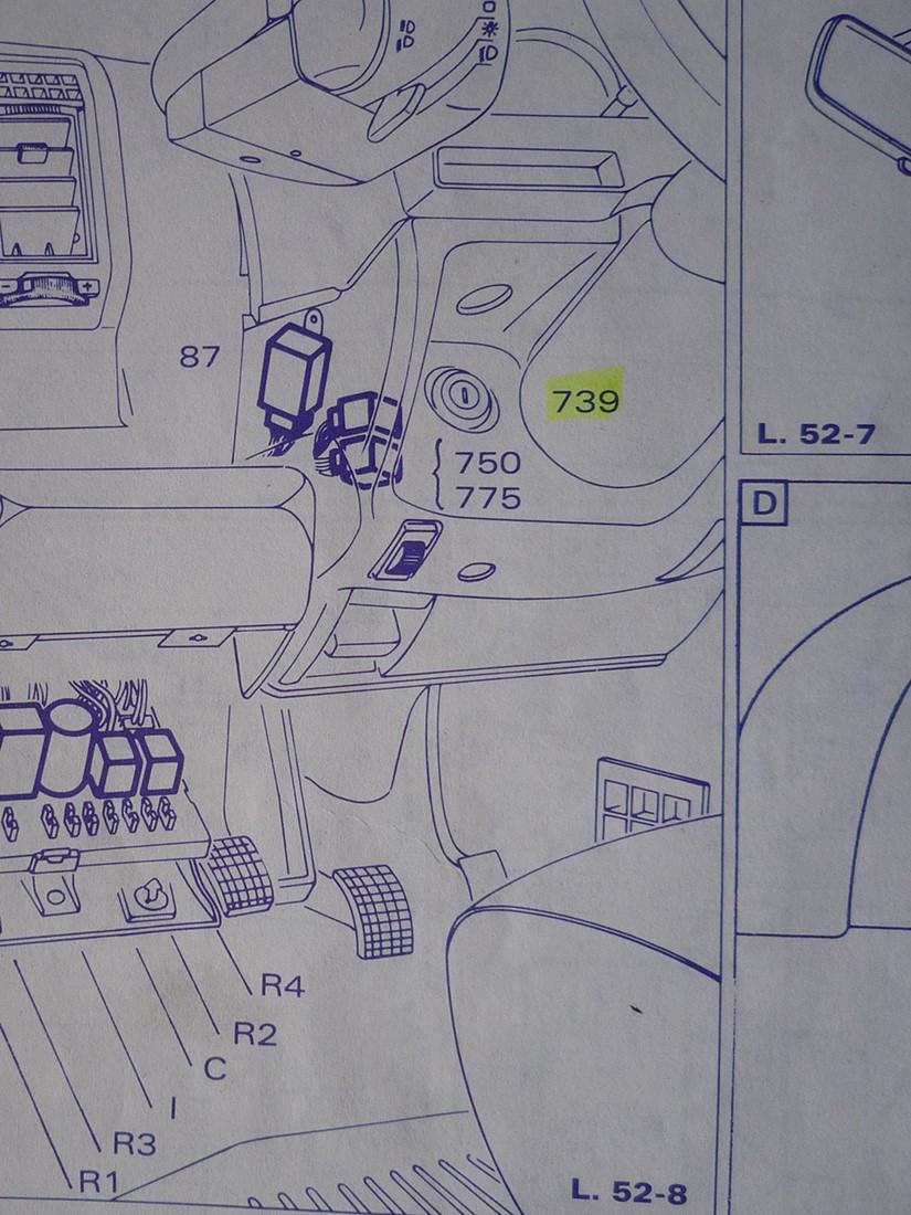

Pues gracias a la inestimable y nunca mas poderada ayuda del "Maestro Asturiano"..¡por fin ya sé donde está el famoso relé.
Es el 739 - segun esquema de citroen- y de encuentra junto a la caña del volante.
Logicamente hay que desmontar el panel que rodea la llave de contacto. El fallo puede estar en el propio relé, su bobina, o los contactos, pegados ó carbonizados.
El cableado hasta el motor, e incluso las pistas del propio piñon selector. Asi que iré a lo mas facil: encontrar el positivo en el terminal 1, y es la señal que retorna, de un piñon- me imagino que es solidario- con el eje del motor.
Cuando llega la posicion seleccionada, se interrumpe la continuidad y se para. Hay que seleccionar otra posicion- de las cuatro opciones posibles- para que la rueda/piñon gire, a una nueva posicion.
Otra causa de la avería puede ser, que tanto el terminal 2 del relé no le llegue la masa, desde la clema. No creo que sea los contactos de las ballestillas del relé, pues se oirían, a no ser que se haya trabado, por oxidación.
Gracias mil Armando... :wink:
Esquema mando alturas Serie II (3).JPG [ 266.22 KiB | Visto 11190 veces ]

Buenas noches
Espero que te sirva de ayuda para localizar el relé y la avería.

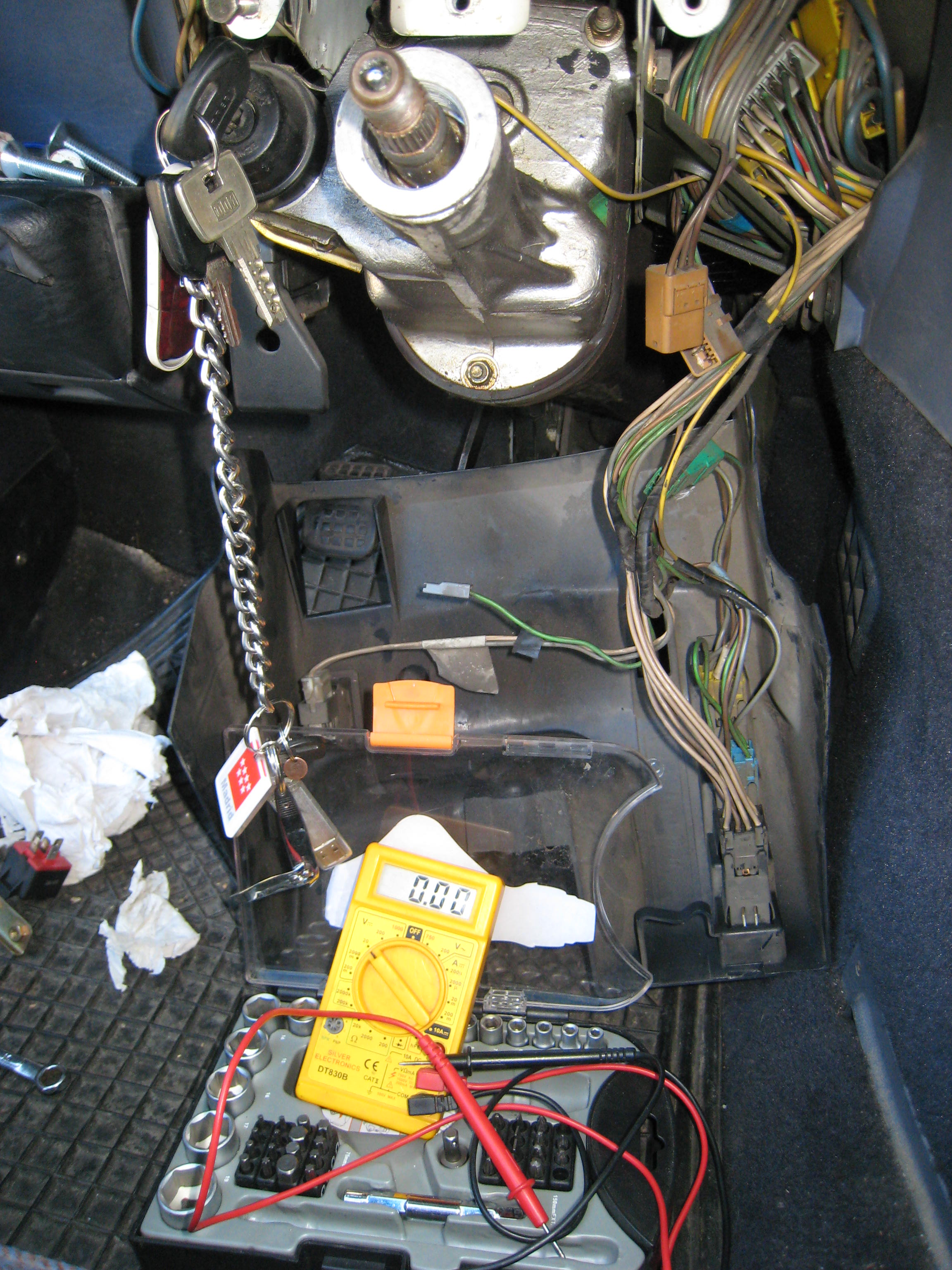

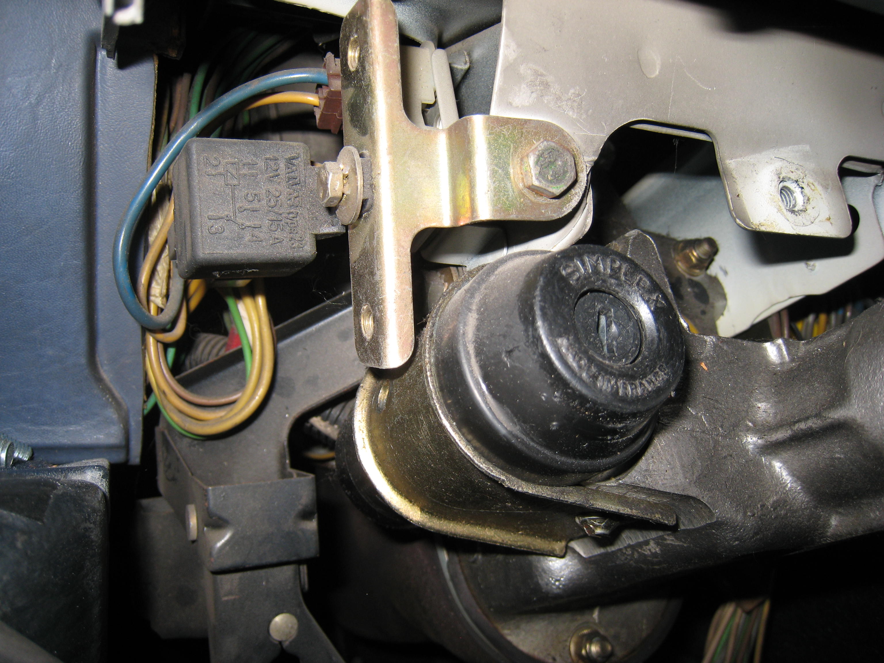

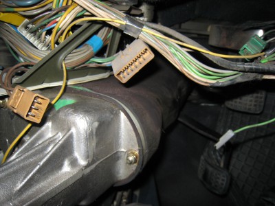

Localizado el relé...En el esquema debe ser el 87, pues no encuentro a la vista ningún otro relé.
¡¡¡Cual no seria mi sorpresa, que en la patilla 1, del relé, no hay los 12+, cuando cambias el selector!!!
Al selector, le llega un positivo, que se envia- dependiendo de la posición- a un piñon con pistas de recorrido, que se encuentra en los bajos del coche, junto al motor. Deduzco que de las pistas de posición, no hay retorno, arriba al relé 739/87, y al no llegarle señal el relé no actua.
Tan seguro estoy, que la avería esta en los bajos, que ni siquiera comprobé si el relé tenia, los 12+ en la patilla 5.
Los elevalunas funcionan, con lo que deduzco, que en teoria, al relé si le llegan los voltios del motor. Lo que no llega, es la señal para la bobina. He comprobado el 739 y está OK. La resistencia está en torno los 80 ohms, que es lo normal.
Aqui teneis una foto, y el relé situado a la izquierda-segunda foto-, y por encima del clausor.

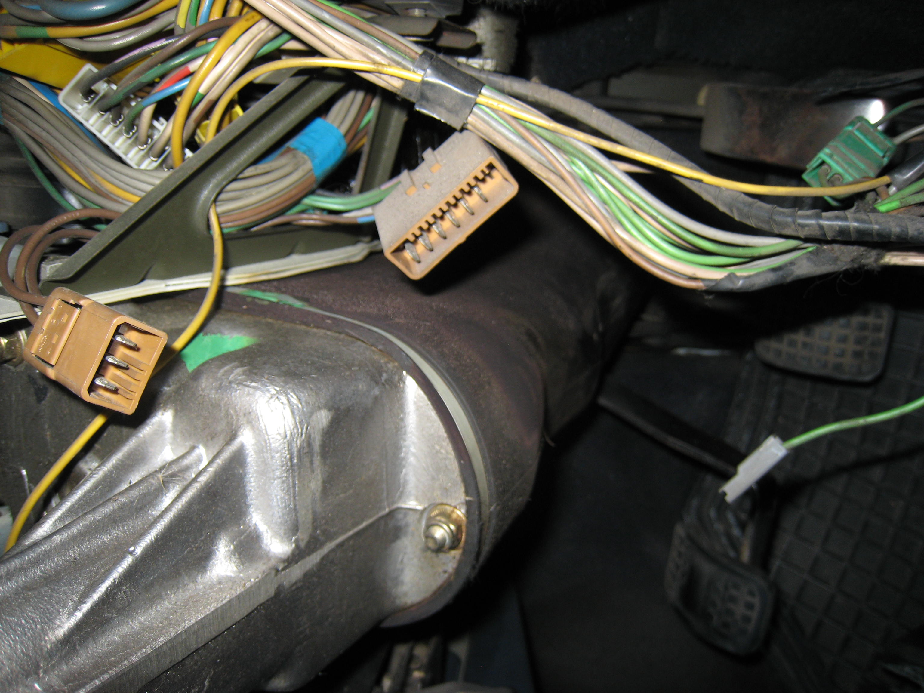

PD Lo que no sé es porqué hay dos clemas a la derecha, - foto 1385-
IMG_1385.JPG [ 669.58 KiB | Visto 11164 veces ]
marrones sin conectar, así como un terminal macho con cable verde, y extremos gris, que no le veo de donde se desconectó ¡¡Si es que estuvo conectado! Se vé perfectamente en la foto.
IMG_1386.JPG [ 800.91 KiB | Visto 11164 veces ]
IMG_1387.JPG [ 974.44 KiB | Visto 11164 veces ]

Muy buenas noches
Alfredo vamos por partes, el Relé 87 es la caja de temperatura del agua, así que para no nos liar el numero que identifica el relé de mando de altura es el 739.
Hay que tener en cuenta que como es normal existen varios acabados que llevan más o menos aparatos y circuitos eléctricos distintos
En la foto figuran cuatro Relés
Nº 87 Caja de temperatura de agua
Nº 739 Mando de alturas
Nº 750 Luces de niebla
Nº 775 Al seguro de arranque (C.V.A.)
También hay que pensar que alguien pudo hacer modificaciones.
A si que te recomiendo que verifiques los cables si son los que vienen del motor de alturas.
Las instalaciones sirven para varios acabados del coche así que es habitual ver conectores sueltos en la instalación.
Un Saludo.

Querido Armando,,¡No voy a contradecirte...naturalmente!
El único diagrama es el que me enviaste, y está subido en el foro, el dia de ayer; como se puede ver, dá a entender que hay otros dos relés debajo de la carcasa, y como el nº87 está muy cerca-justo al lado del relé- pues induce a confusión. Creo en lo que dices, y no en lo que veo...Perdona por dudar. Estaba en un error.
Tienes las tres fotos, y que si haces click izquierdo sobre ellas, las vas a ver ampliadas.
Debajo de la carcasa no hay otro relé que ese que se vé en la segunda foto. Estoy cnvencido que ese relé-el de la foto, es el 739-aunque por el cableado no pude comprobarlo, hasta que me meta debajo del coche.
Mil gracias, mil...de nuevo. :wink:

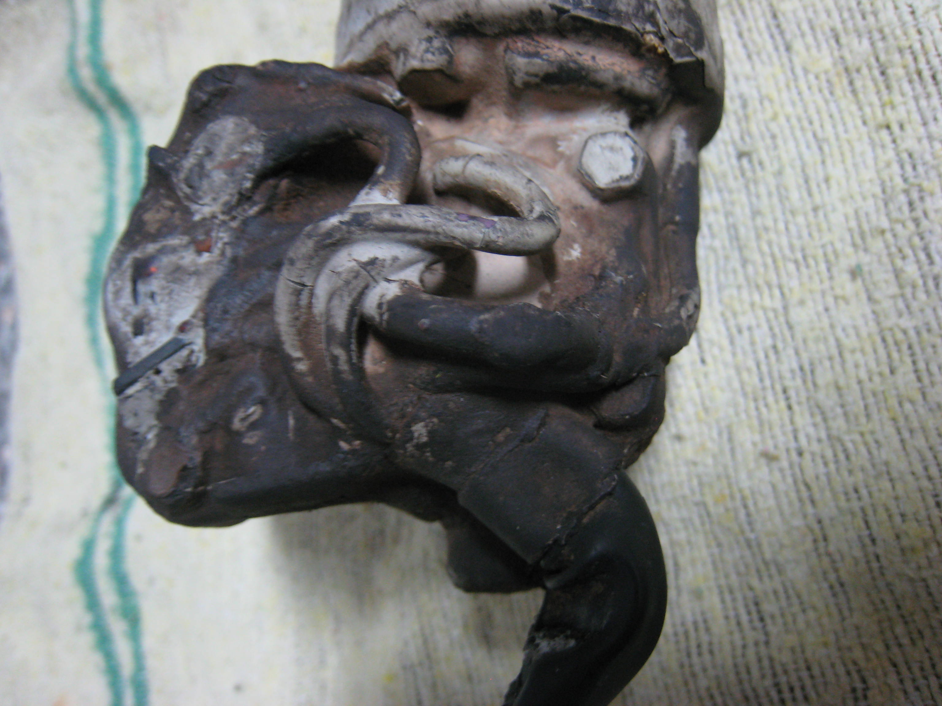

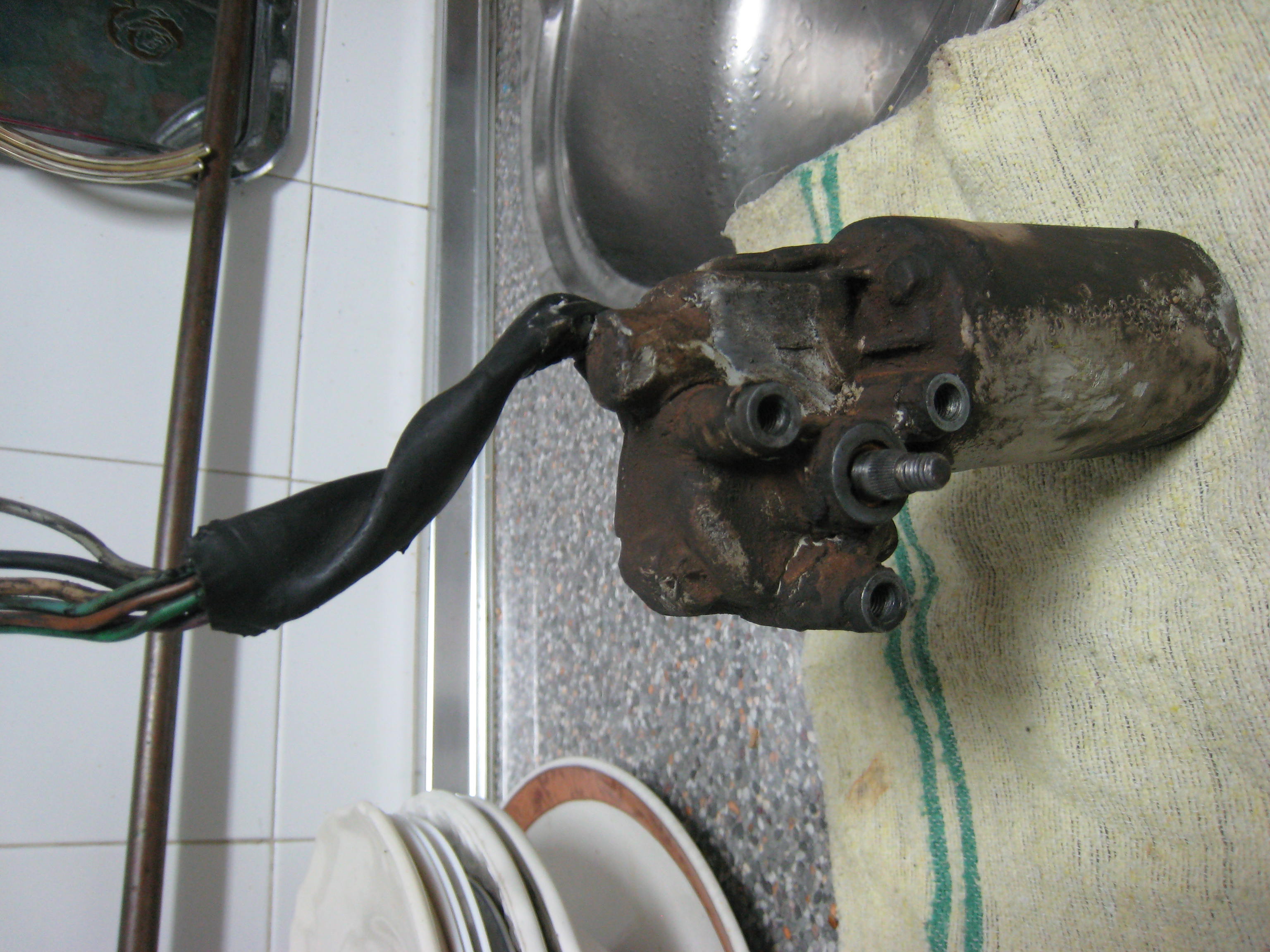

Siguiendo este tema/hilo y en relacion con el mismo, me temo que un motorcillo, simil del limpiaparabrisas, pero obviamente con su funcion específica- subir y bajar la carroceria- está fallando.
Es una suposición, pues todo está bién. Os adjunto la foto:
Los ingenieros de Citroën confian en la longevidad del mismo, puesto que carece de clema, para poder sustituirlo. Le llegan/salen 7 cables: Uno gris y negro, gruesos, de alimentación, y otros cinco mas de control. Desarmarlo para su reparación, es un desafio, pues se encuentra cubierto de una resina muy dura, para protegerla d e la corrosión, y la humedad, y se encuentra embutido en el larguero derecho, en el exterior, a la altura del asiento del acompañante.
Comentario: ¡A quien se le ocurrió no incluir un conector de seguridad, a prueba de humedad, en el cableado del mismo!
IMG_1392.JPG [ 575.96 KiB | Visto 11128 veces ]
Comentario: Es muy parecido al motor del limpiaparabrisas.
IMG_1389.JPG [ 710.91 KiB | Visto 11129 veces ]
