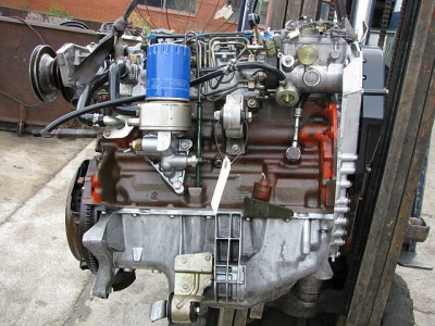

Pues lo de sacarle la "W" al alternador lo estuve investigando ayer, lo que pasa que con el tema eléctrico me llevo mal, voy a mirar de soldarle un cable y meterle un fastom aprovechando que no hemos montado todavía el frontal, mi idea es montar un reloj cuenta rpm de estos universales para tener un poco más controlado el motor. Luego habría que mirar que lectura da, me imagino que a las malas con un potenciómetro se podría soluionar
En cuanto al captor original, este me podría valer para susodicho reloj "universal"???
Ya te digo que no me suena a ver visto el captor, cuelgo una foto para ver si me puedes indicar por dónde se debería de encontrar.

Pongo una foto donde se ve el captador del cuentarevoluciones. Lo he marcado en rojo.
@David: ¿Me permites usar una foto de tu motor? ;-) ¿Llegó bien a su destino?

Si señor ahi lo tienes recuerda de aproximarlo min. a 1.5mm ahi te funcionara bien ms atras igual te hace fallos. Por cierto una correccion el conector es marron no blanco como dije. El cable si que es blanco y algun cx lleva los tres cables conectados . Mandame una foto del cuentavueltas para ver si vale porque no todos valen para captador electromagnetico de todas formas si lo tienes que comprar indicaselo al vendedor. He intentado esta tarde hacerle una foto pero montado en el cx me ha sido imposible gracias al amigo tabarca ya sabes donde va.
