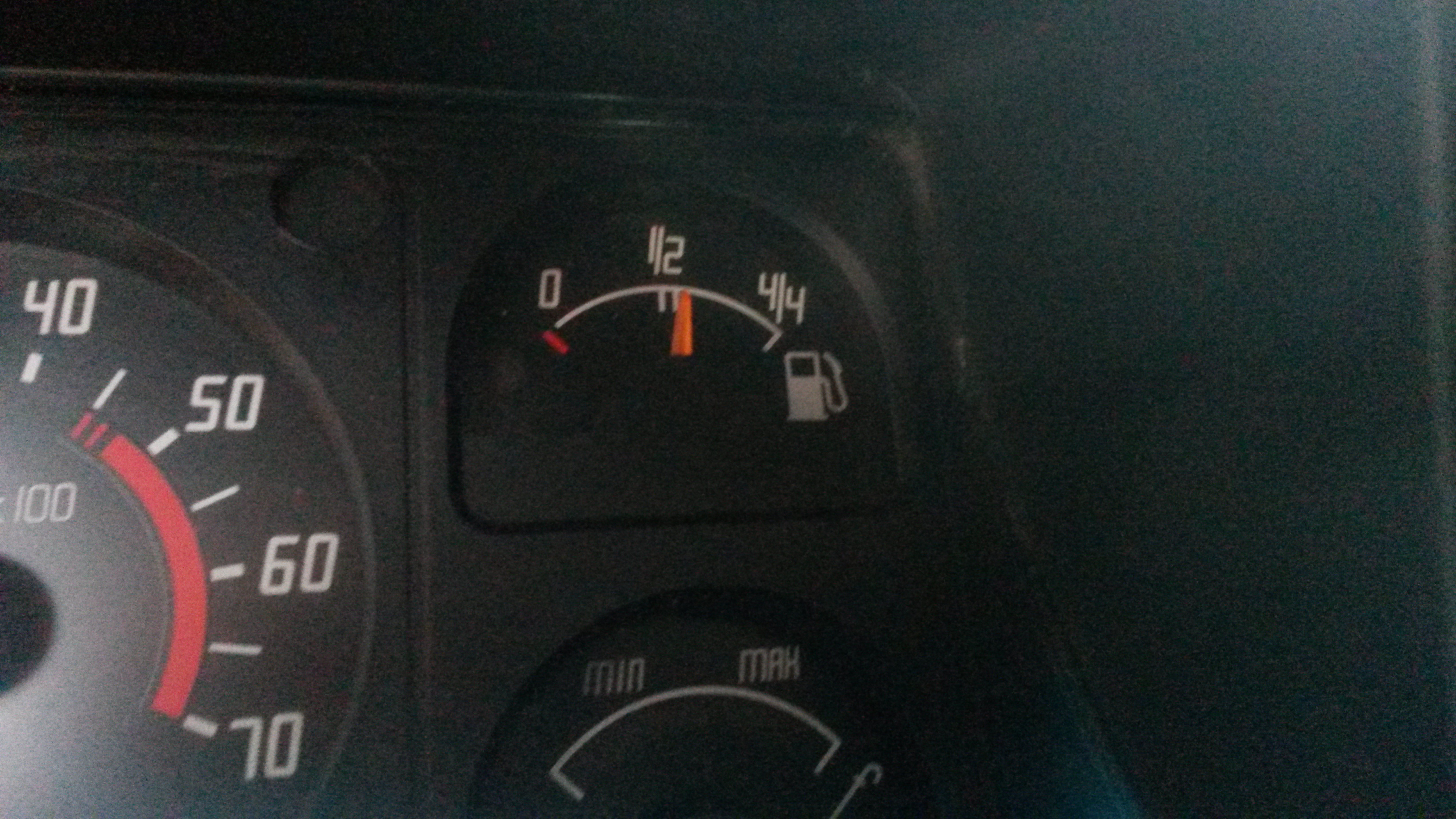

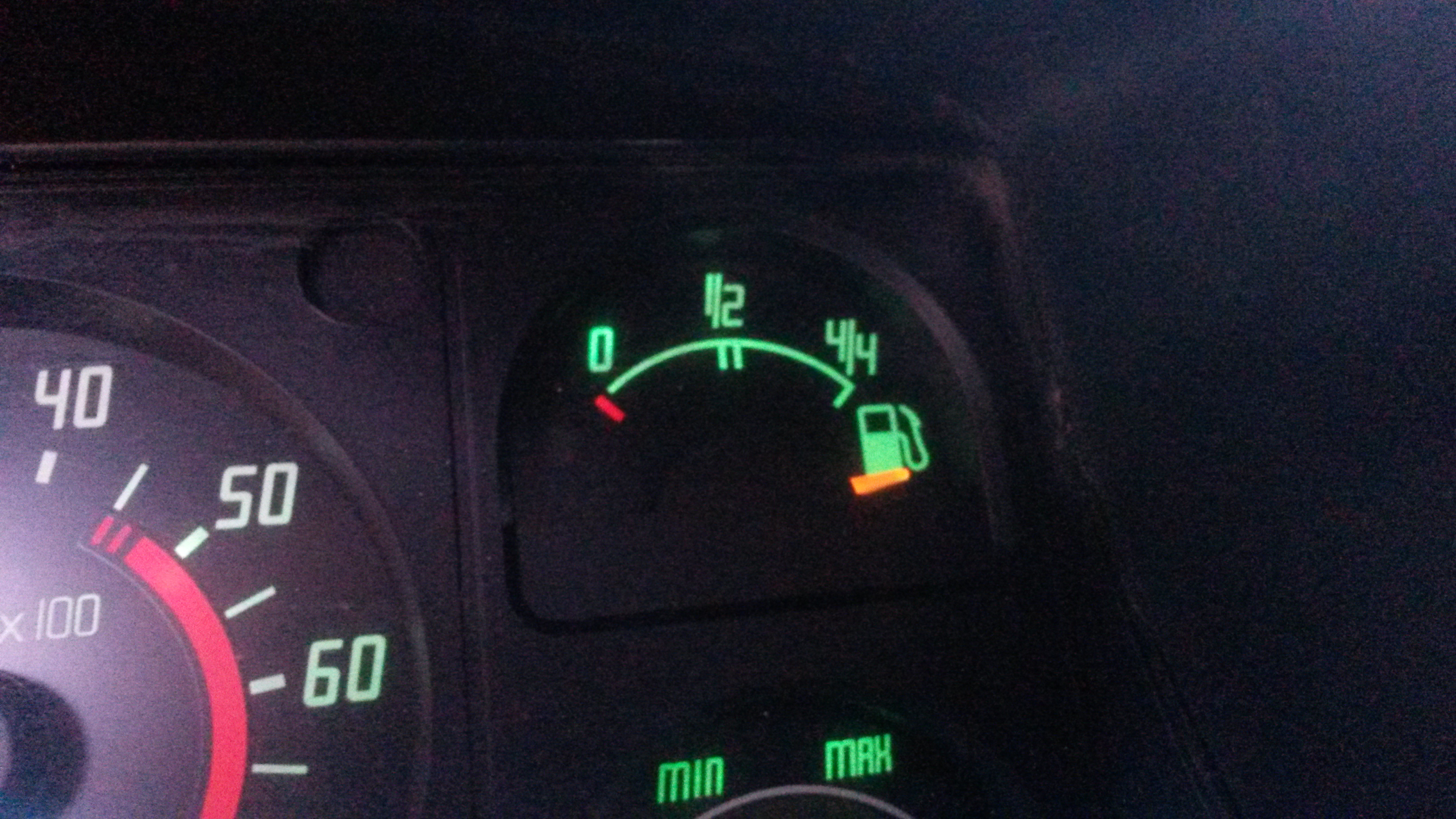

Hola compañeros, os comento un problemilla que me ha surgido:
Una de las pocas veces q pude llenar el deposito de gasoil a tope la aguja desapareció por la parte del "lleno" hacia abajo, y a raiz de aquello la aguja no baja del medio deposito cuando quito el contacto, luego, una vez q lo pongo se va mas arriba del dibujo del surtidor, (adjunto fotos)
Me da miedo quedarme tirado sin gasoil, asiq cado poco tiempo en cuanto veo aparecer la aguja de la parte oscura voy a hecharle gasoil y la vuelvo a perder jaja,
yo creo q será el aforador q ha petado, pq el reloj funcionaba bien hasta pocos dias despues de la nacional
Tendria q cambiar el aforador o puede ser cuestion electrica del reloj??
Muchas gracias

eso mismo me pasaba a mi en el gti turbo, le cambie el modulo del combustible y del aceite y se soluciono
NotaPublicado: Vie, 18 Sep 2015, 06:38
Con lo del "modulo a q te refieres? Al propio reloj del cuadro?? Si es asi no tendre problema.. creo... gracias :wink:
NotaPublicado: Vie, 18 Sep 2015, 07:56
a la zona de la derecha del cuadro, vienen unidas el nivel de gasolina y el de aceite, se cambian muy fácilmente, también puedes desmontar y volver a poner la aguja en su sitio, pero te durara dos veces que arranques el coche, te lo digo por experiencia :lol: :lol:

Ya esta cambiado y funcionando perfectamente, Muchas gracias x la info :wink:
