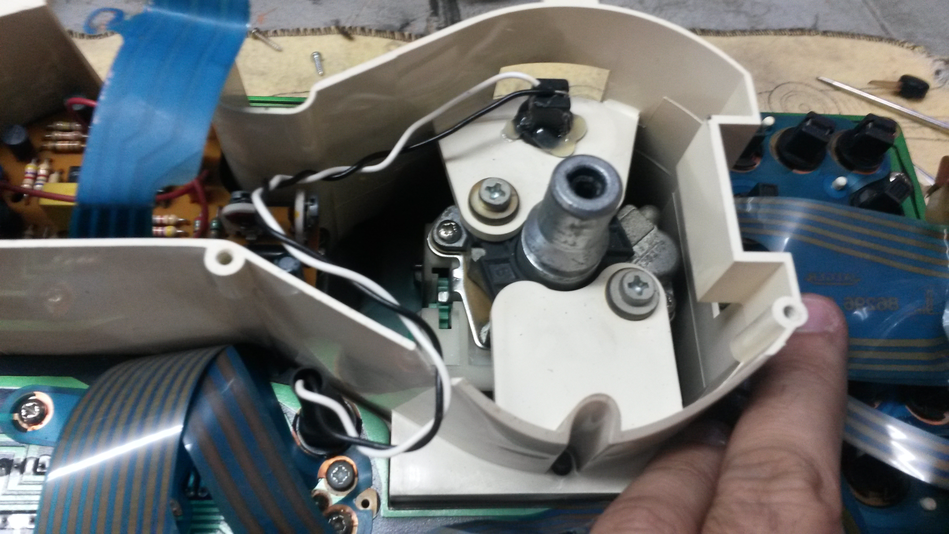

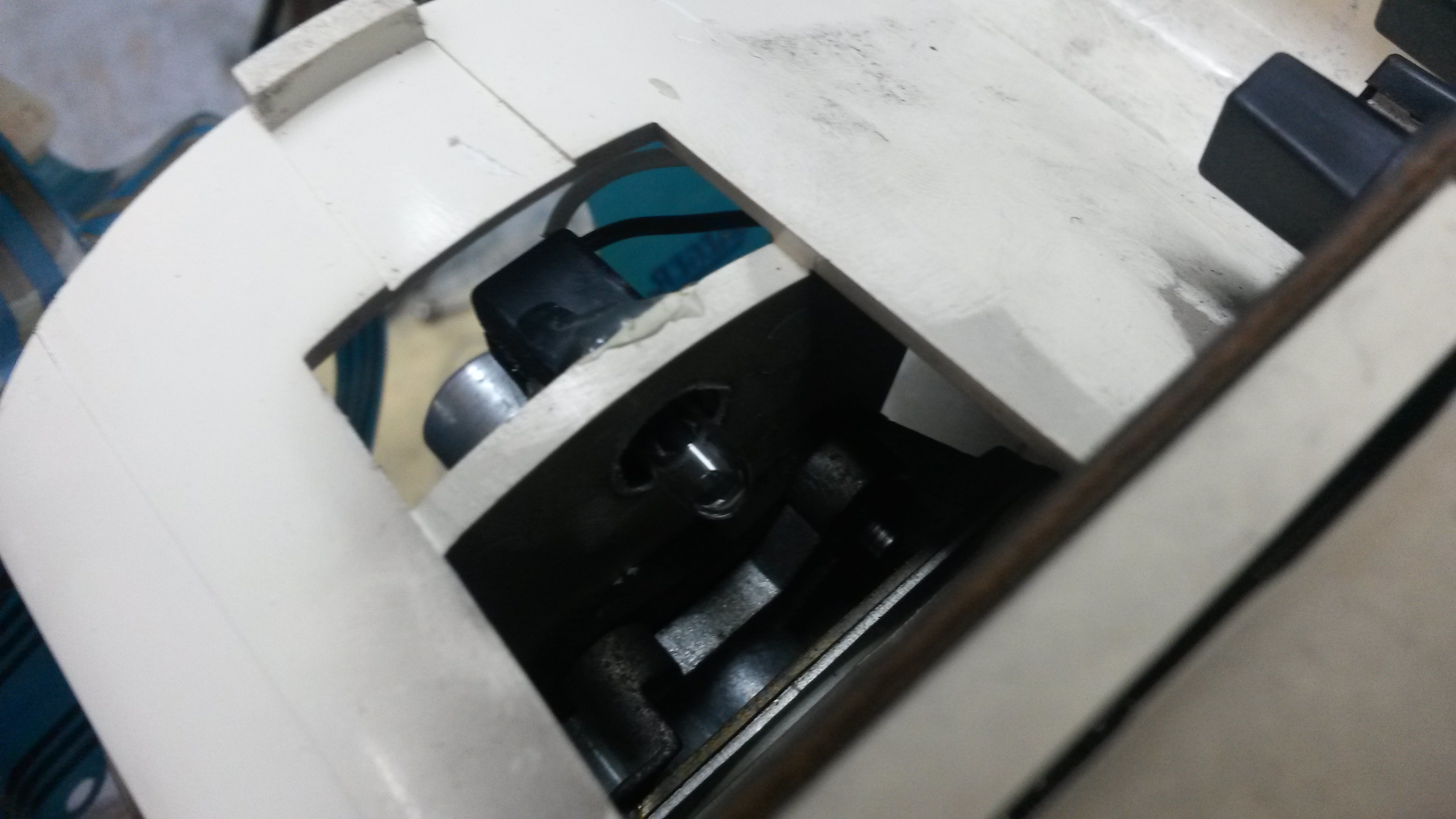

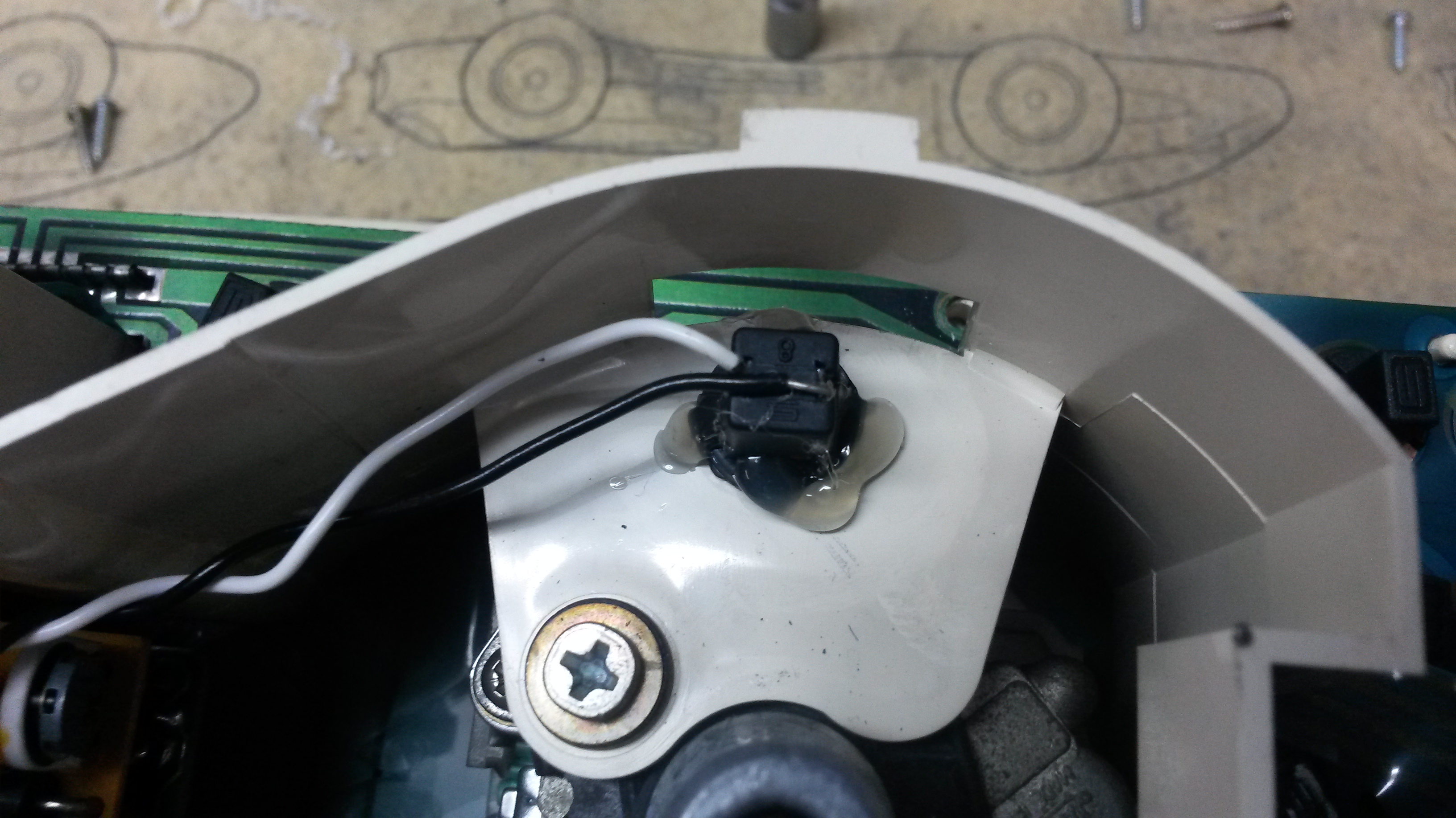

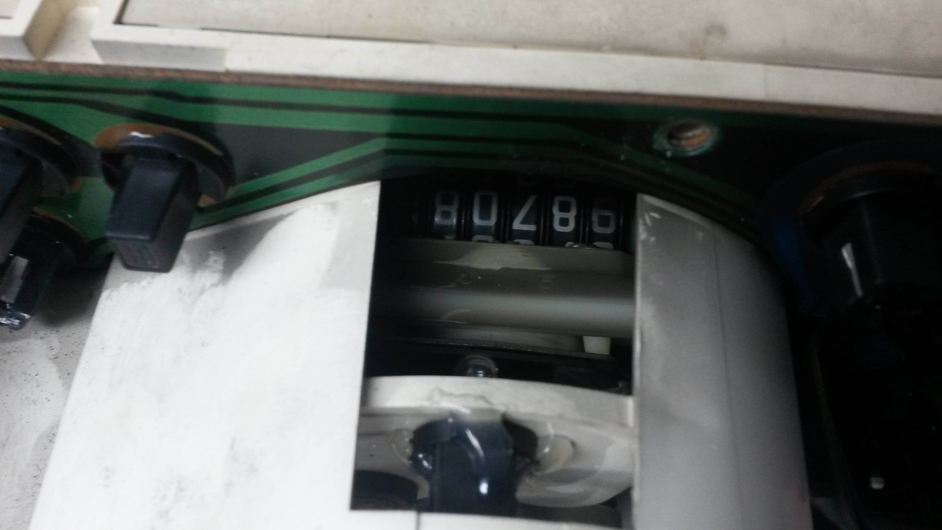

Yo al mio le instale luces de led que aumentan considerablemente la luminosidad, tamvien te digo q el led solo alumbra en linea recta hacia donde se proyecta por lo que las guías de luz transparentes del unterior del cuadro no funcionan como debieran, algunos puntos quedan menos iluminados q otros incluso yo le tuve q hacer un agujero nuevo para instalar otro led justo detras de la parte superior de los km, ya q justo por ahi cae el "120" jeje pero el resultado merece la pena y ademas son regulables de intensidad.
(Cambié tambien los de la cobsola central y los relojes de temperatura motor, reloj y temperatura exterior)
Adjuntare fotos cuando tnga algo de tiempo
NotaPublicado: Mar, 22 Sep 2015, 07:41

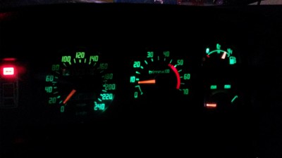

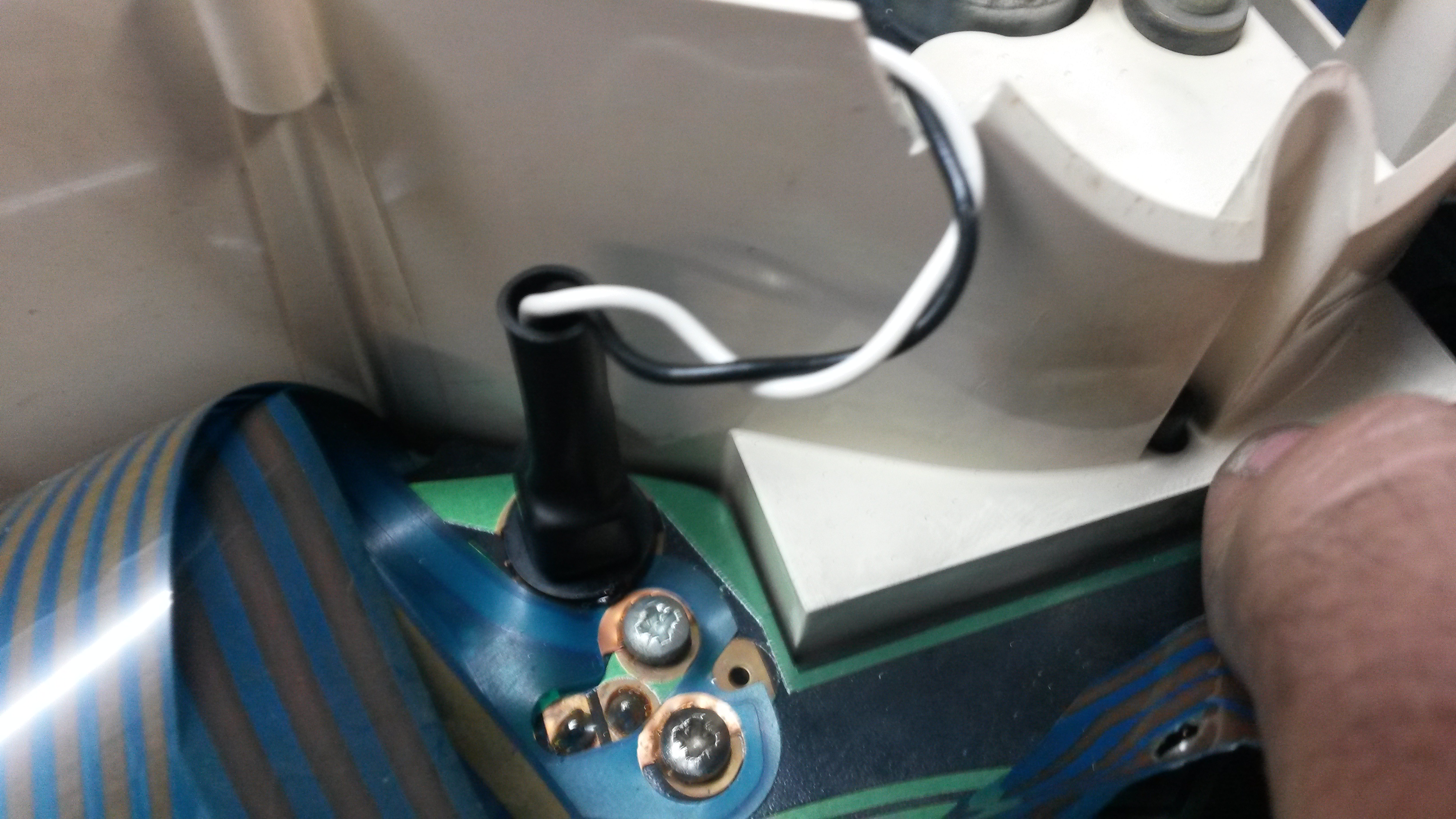

Aki teneis el invento, he cogido dos cables de otra de las bombillas para iluminar esa zona en la q no llegaba bien la luminosidad.
Tendreis q jugar en alternar bombillas de led y las normales ya q en algunos puntos las de led son demasiado potentes y conviene poner una de las normales, como por ejemplo en mi caso, en la que puse justo detras del "120" (encima del cuentakilometros)

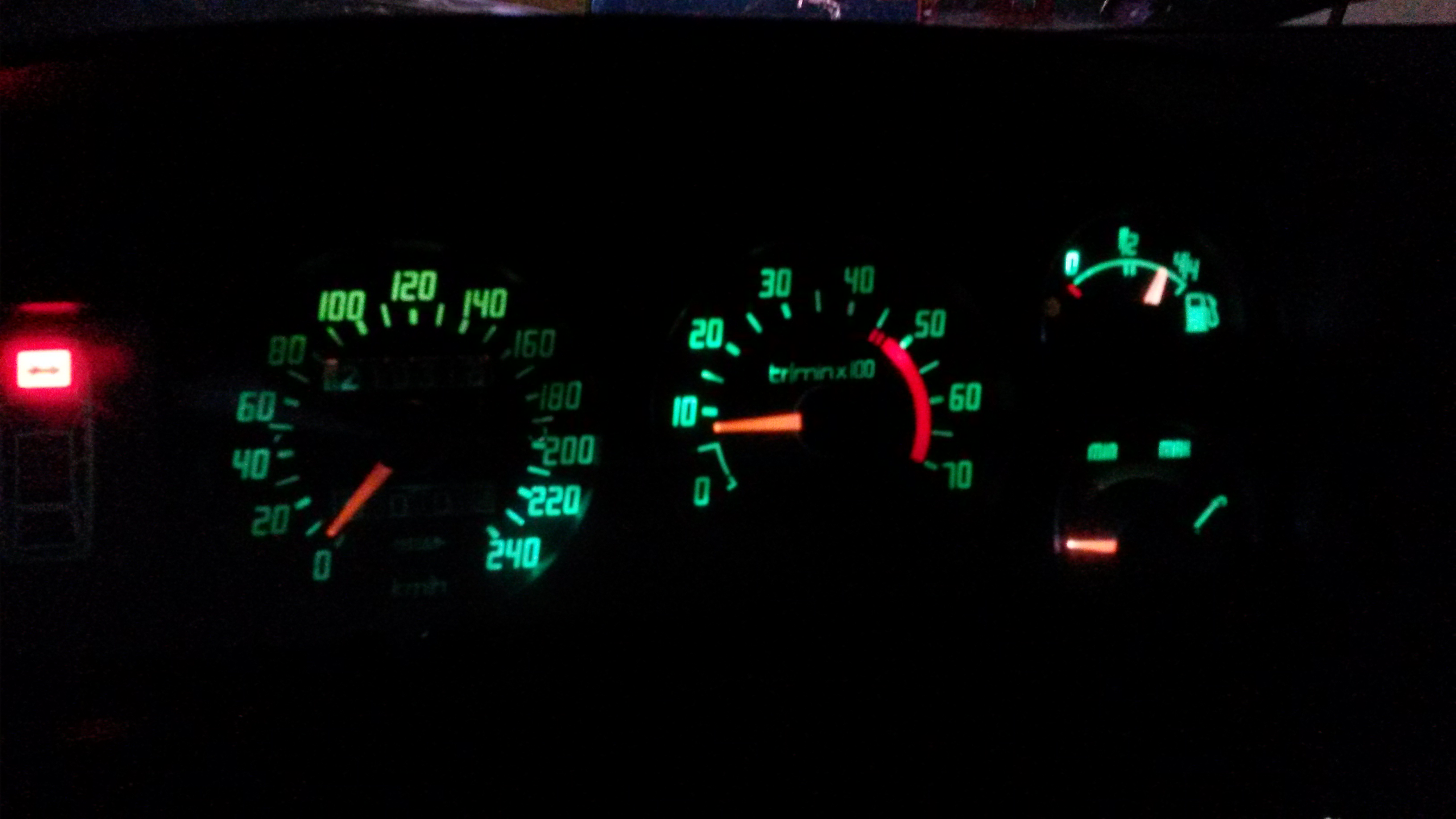

En la foto del cuadro no se aprecia bien, en persona es mas homogénea y no se nota tanto la diferencia de luminosidad como en la foto jejeje sorry por la calidad de la camara del mvl jajajaja
NotaPublicado: Mar, 22 Sep 2015, 07:48

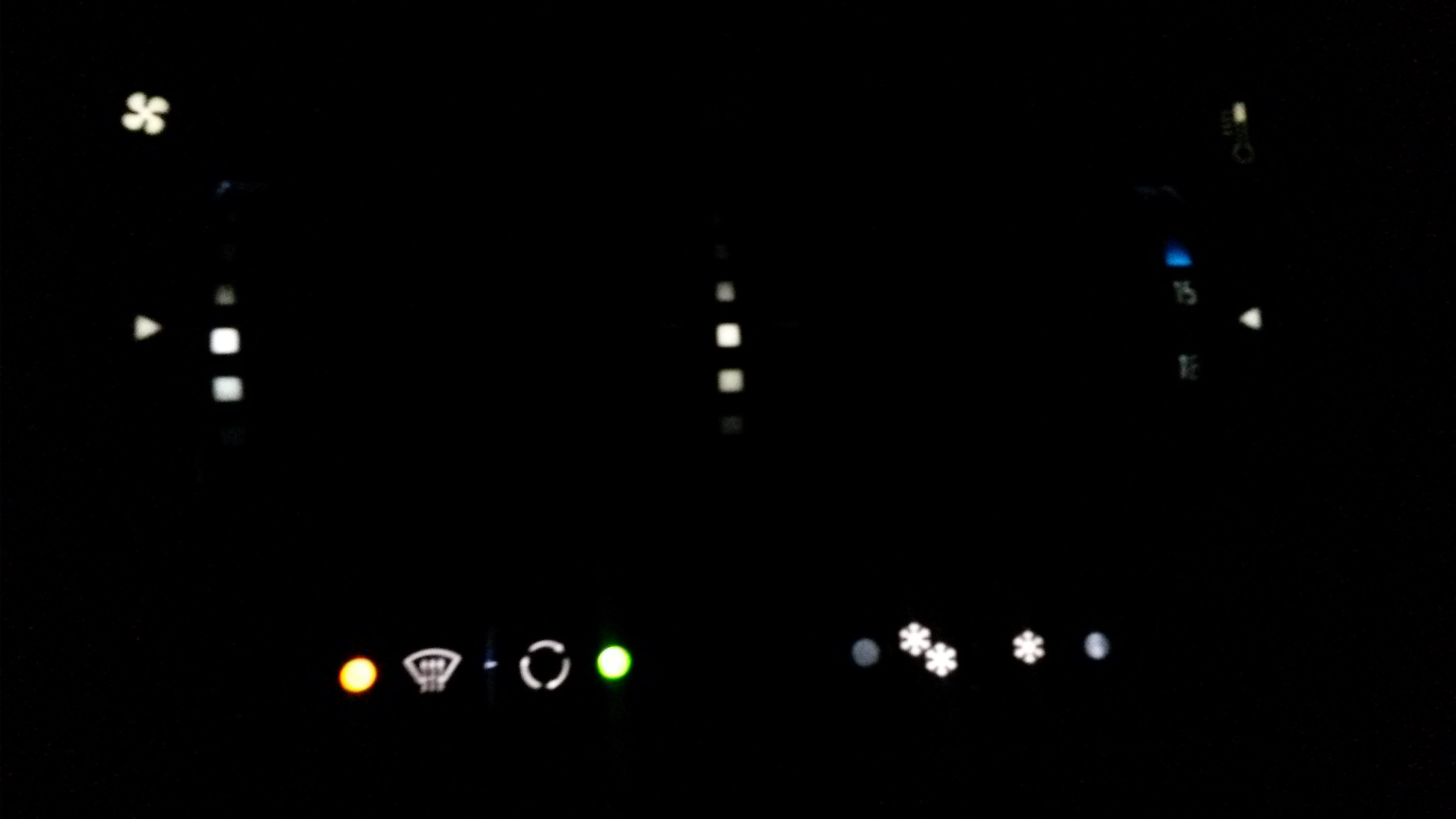

Por ejemplo la consola central y los relojes del coche se ven cojonudamente jeje

supongo que son las T5
no se ve muy blanco la de los interrepturores de calefacción y demás ?
quizá poniéndolos verdes?
los botones también cambiados?
NotaPublicado: Jue, 24 Sep 2015, 11:43
si claro, el led es lo q tiene, q alumbra en blanco, las bombillas incandescentes dan el tono ese anaranjado, en cambio, los relojes de temperatura y demas al desmontarlos si que les quité una lámina de color verde y ahora lucen en blanco a juego con la consola central;
Y lo de los botones puede ser que esten cambiados de posicion, ya que yo le instale el A/A a mi cx pq no traía de serie (lleva techo solar), y en la posicion de los botones de A/A venia una tapita y un boton de reciclado de aire.
