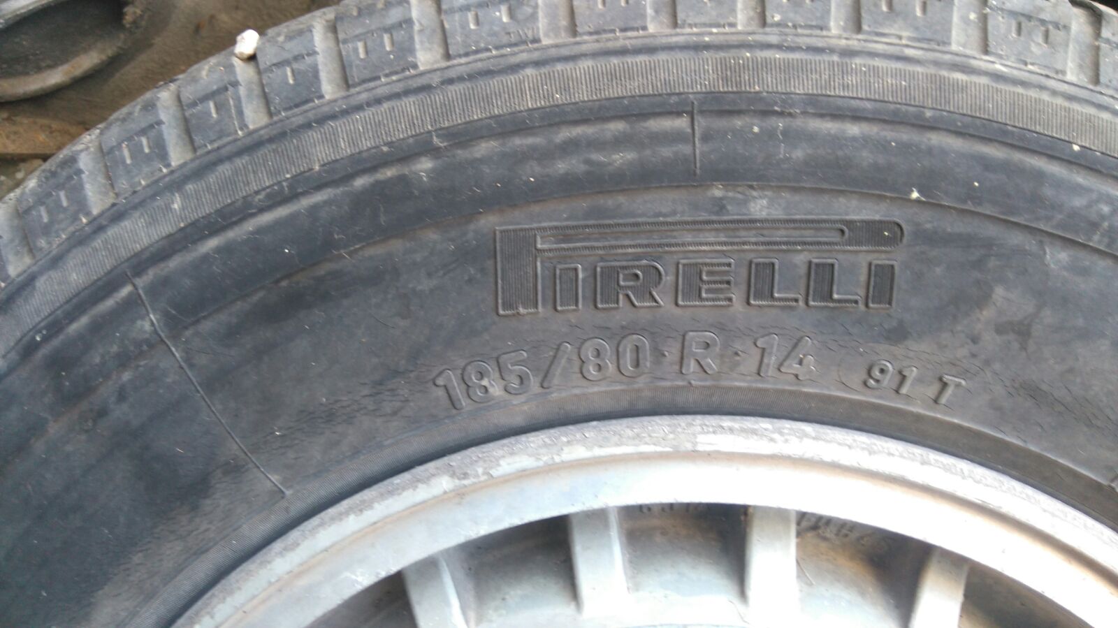

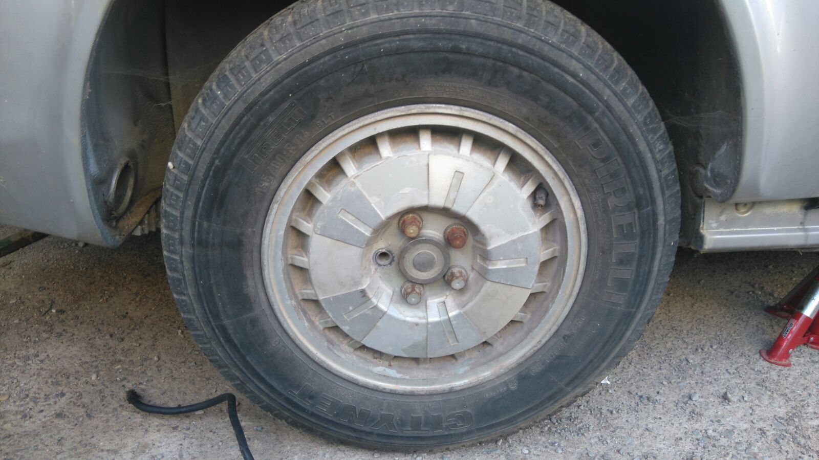

Yo estoy en una situación parecida y tengo una duda. Como veis en las fotos monto las 185/80 y la ficha técnica me permite estas, las 190/390 y tras una modificación de un propietario anterior unas 205/70 r14. ¿Puedo montar estas ultimas en la llanta de aluminio de las fotos?.
Gracias por adelantado.

Si.
