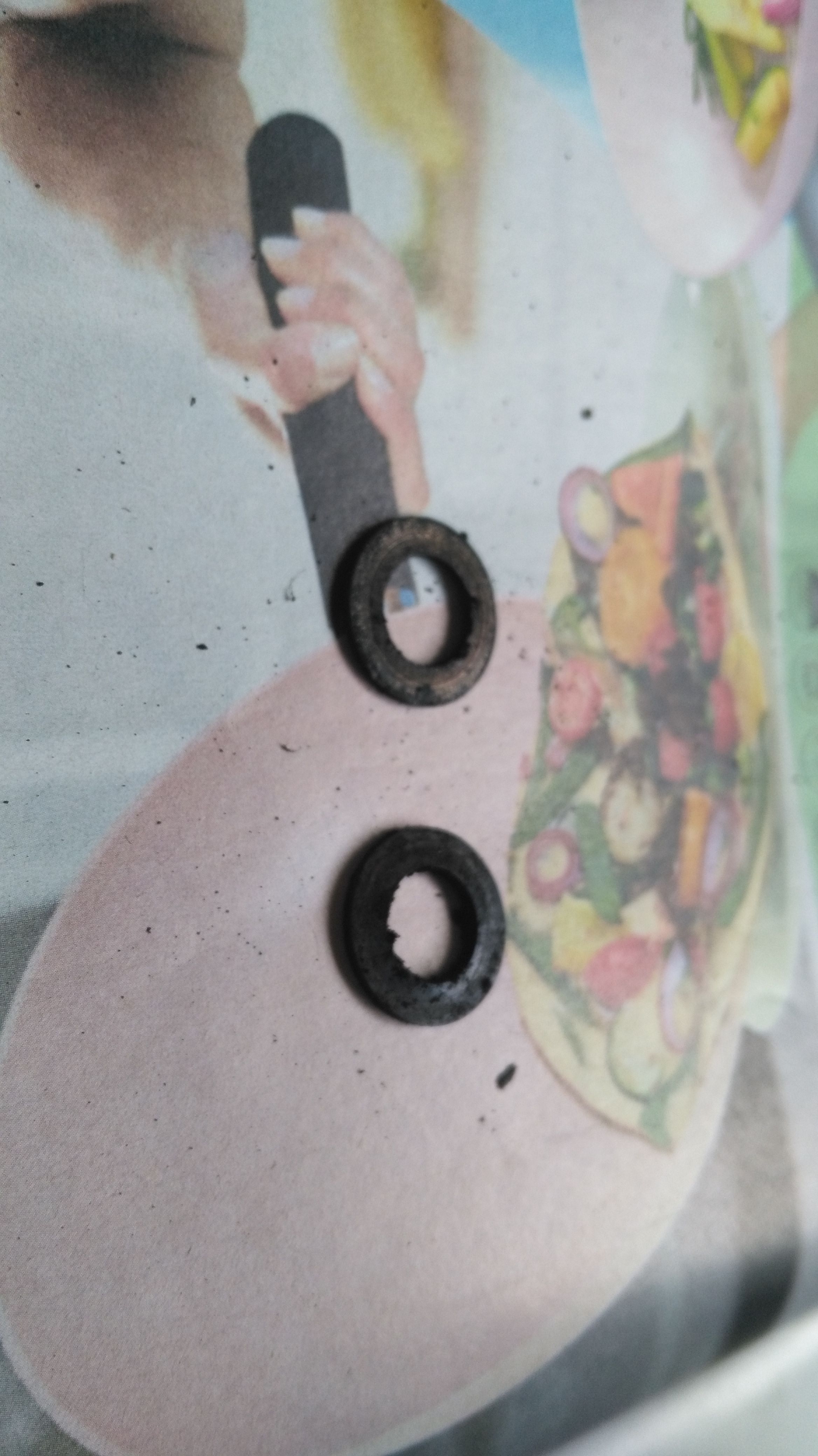

Problema arreglado sin sacar el motor de sula sitio.la averia viene por que su eje se cae por culpa que lleva dos juntas de goma que se rompen y cae el eje y hace ruido.pues en la psrte de arriba del eje lleva como un clip.al cual se quita y lleva dos juntita de goma al cual yo he remplazado.con otra de carron duro.y con ayuda de una alicate hago presion en las aspad para levantarla y levantar el ejw poner el pasador de nuevo y listo ruido desaparece y ventilador gira perfecto.ahora aolo falta ponerle un rele como poneis en el foro para que le lleguen los 12v como me comento manu.
IMG-20170830-WA0006.jpeg [ 786.12 KiB | Visto 9152 veces ]
En la foto se be la juntas destrozadas de goma
