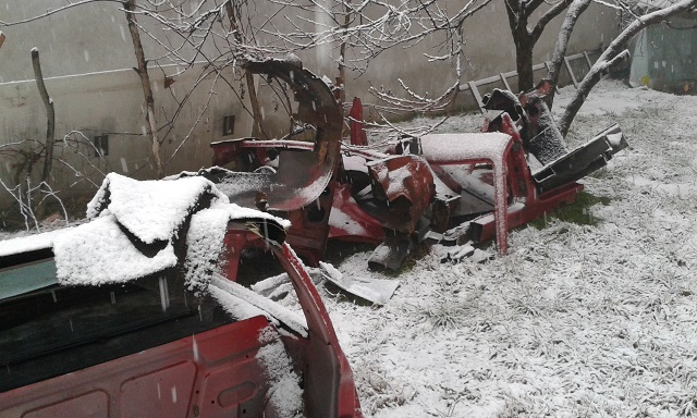

NotaPublicado: Sab, 13 Feb 2016, 21:45
Le he cambiado la carroceria. Donde peor estaba era en el fondo y laterales del asiento del piloto y copiloto y en la parte lateral de los asientos traseros, donde esta el paso de rueda trasero. Estaban comidos completamente y los soportes de los anclajes de chasis a carroceria totalmente corroidos por lo que ni sujetaban. La carroceria vieja esta asi ahora:
cambiada carroceria.jpg [ 130.61 KiB | Visto 8840 veces ]
