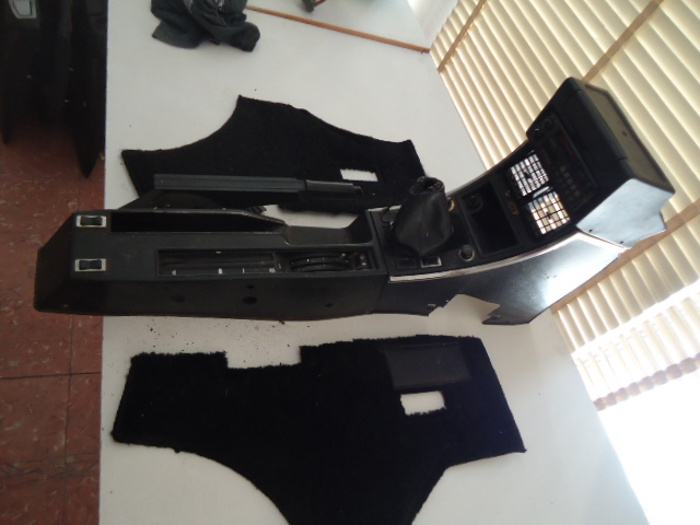

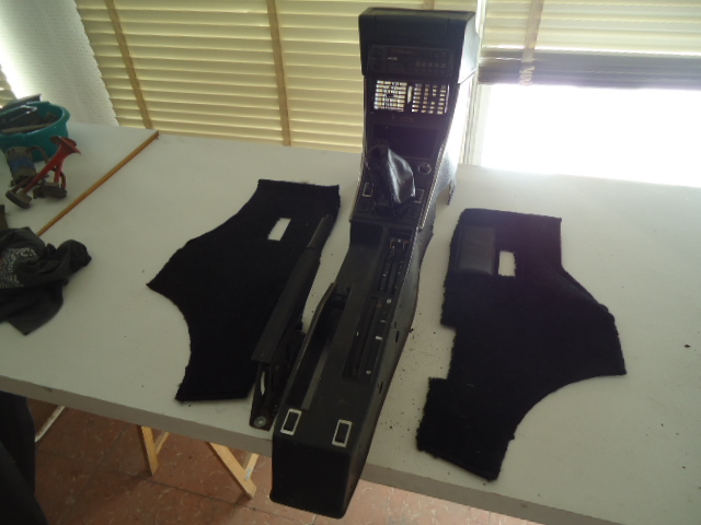

Si te hace falta yo tengo una consola central
DSC02006.JPG [ 114.19 KiB | Visto 10524 veces ]
DSC02005.JPG [ 113.52 KiB | Visto 10524 veces ]
