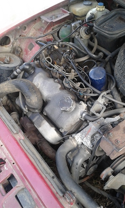

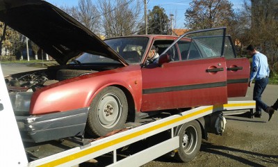

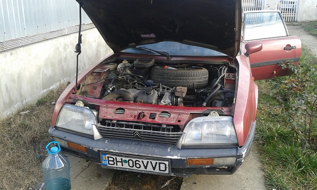

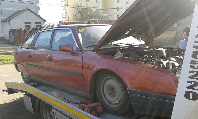

Hola a todos. Hace muuuucho que no entro en el foro aunque sigo leyendoos casi todos los dias. Como ya llevo mas de 3 anios y medio por este pais y necesitaba como sea tener un cx cerca, este fin de semana me he comprado uno. Por poco dinero he comprado uno y una carroceria aparte. Os adjunto fotos abajo. Pone en documentacion que es un cx diesel atmosferico y asi creo que es. Os mandare una foto del motor para que me digais si es asi.
La verdad es que tiene oxido, esta mal por dentro del techo y los laterales, pero no los asientos y la consola... pero se puso a la primera con una bateria normal. Tambien me dio juego de juntas para motor y retenes, aparte de ruedas, cinturones y elevalunas extras. radiador de calefaccion y una correa de distribucion y kit completo, aunque si es diesel atmosferico llevara la cadena, (necesitare saber si es con cadena).
Tiene trabajo pero eso es lo que necesito entretenimiento para un tiempo. En Espana tengo los dos familiares muertos de asco que no se que puedo hacer para que no se me echen a perder.

Hola Alberto. Enhorabuena por el ceequis y sobre todo por la buena nueva de las crías.
En las fotos veo el manguito de aspiración del colector de admisión que es el de un turbo 2 con intercooler de 120 cv.
Si dices que es atmosférico llevará algún injerto.
Los diésel atmosféricos no van por cadena van por cascada de piñones y sólo hasta el año 1983 en que salió el turbo diesel. A partir de esa fecha TODOS por correa: turbos y atmosféricos.

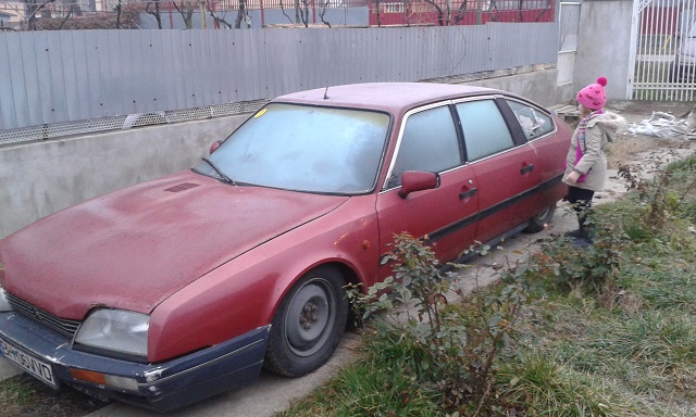

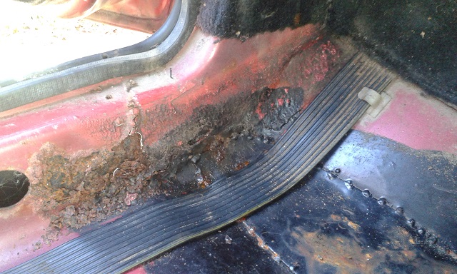

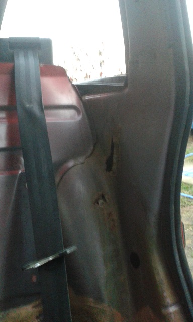

Pues he estado estos dias desmontando todo el interior y el coche esta peor de lo que pensaba, tiene oxido por todos los lados y ya ha sido reparado en las zonas de los pies de la parte delantera... Pero lo voy a reparar hasta que se dejen todos los agujeros tapados y a cubrirlo del agua lo maximo posible.

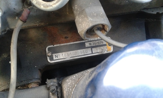

El marcador marca 947000 km... y el motor es un trd turbo 2 a juzgar por el turbo, ya me diras David tu que sabes de esto como nadie, aunque en papeles aparece el diesel atmosferico.
En fin que tengo trabajo para estos meses de invierno. Ya esta hablao con el mecanico que me arregla los coches, para reparacion y pintado.
Os pongo unas fotos de la situacion actual.
Tengo pedida una rejilla, un capo, todos los elevalunas que tiene los del serie 1, los antinieblas, un radiador, que tiene un pequeno poro, y los pilotos delanteros, aparte de otras piezas como la bocina..

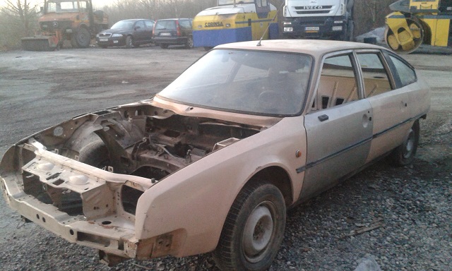

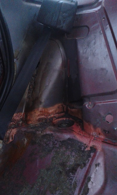

Tengo una carroceria de un serie 1, la cual esta bastante sana, lo que no se es si son iguales serie uno y dos o solo son diferentes las aletas delanteras, porque me llego a pensar el cambiarlo entero de uno a otro...
fotos cx4.jpg [ 137.53 KiB | Visto 14464 veces ]

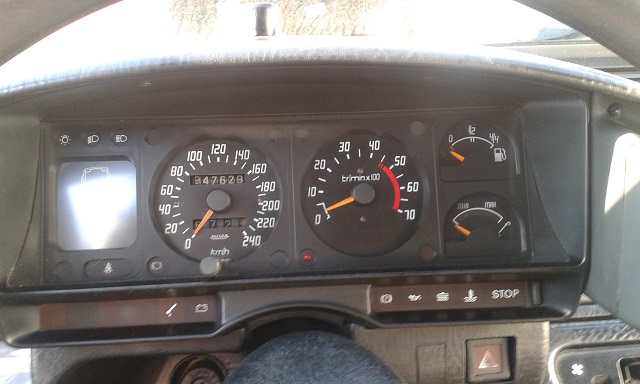

El marcador con los 947000 km... glubs...
fotos cx marcador.jpg [ 94.64 KiB | Visto 14464 veces ]

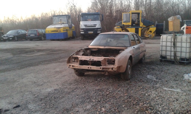

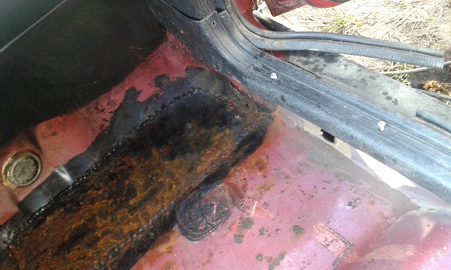

Pues finalmente voy a cambiar la carroceria, de paso cambio el embrague y dejare todo el motor y todos los bajos limpios y saneados. Al desmontar los plasticos laterales de debajo de las puertas me he quedado de piedra el grado de corrosion que tiene la carroceria.
Os pongo unas fotos de la que voy a usar manteniendo las puertas del rojo, cambiare el resto.
Agradeceria algun comentario a tener en cuenta ya que me voy a cambiar todo y quiero aprovechar de sacarlo todo. Hoy he visto que la direccion, la parte izquierda, al levantarlo del todo pierde algo de lhm.
Tengo junta de culata nueva, retenes y correa de distribucion, esta ultima la pondre seguro ademas del embrague...

Vaya currada que estas preparando. Que yo sepa,la única diferencia de carrocería del serie 1 con respecto al 2 es el alojamiento de los parachoques,que es fácil solucionar,ya que existen entreseries que sucede lo mismo. Que pasada,casi un millón de km ese cx :shock:
