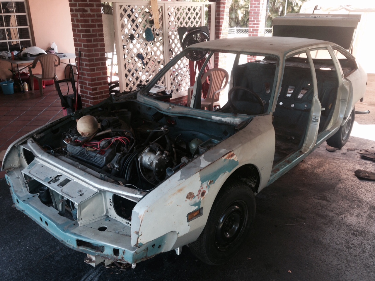

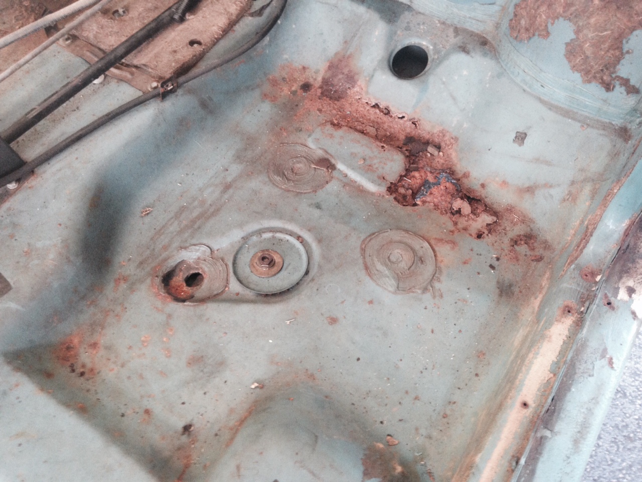

Hola Amigos del foro, con este post abro mi participacion y le ire documentando en la medida de lo posible los adelantos de la resturacion de mi CX.
Como ya dije en mi presentacion el coche lo compre hace 10 anos y lo desarme casi todo (no mecanica) para supustamente pintarlo y paso el tiempo muy rapido con el carro estacionado en mi casa al aire libre con un simple forro covertor que lo protegio de la lluvia.
Hace un par de semanas me decidí a retomar el proyecto y estoy con un animo que casi no puedo dormir pensando en el coche dia y noche...
Hoy deje todo preparado para la separacion de caroceria del chasis, Mi idea es separarlos para trabajar en paralelo la restauracion:
- Carrocería sera sometida a sand-blast con liquido anticorrosivo en el taller de un amigo, luego se le colocara primer y el latonero (chapistero) comenzara su trabajo de reparar y eliminar las partes con oxido, para luego preparar y pintar.
- En paralelo el chasis y la mecánica con limpieza general, pintura, revisar y reparar lo que haga falta en suspension, frenos, motor, caja, escape, etc..
- Preparar lista de partes y piezas pendientes por comprar.
- También ir preparando todo el cableado,
- Reparar y pintar paneles de puertas y demas piezas internas
- Limpiar y organizar la tornilleria
- Mandar a pulir todas las platinas y cromar los parachoques
- Buscar un tapicero que entienda como hacer el techo, los paneles laterales de atras, y las alfombras... :cry: :cry:
etc.etc.etc :lol: :lol:

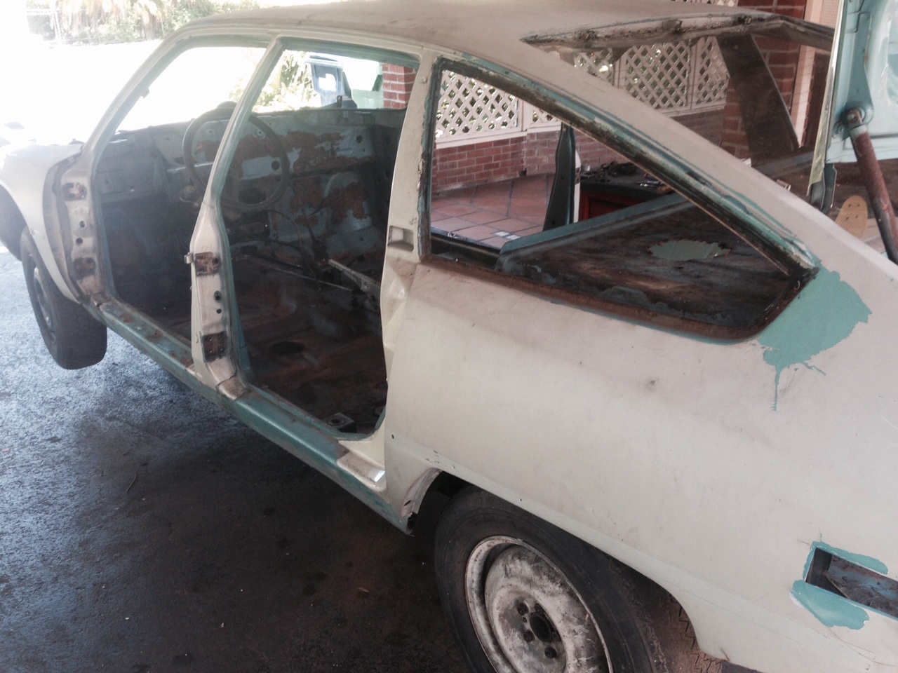

Comentario: Pisos Delanteros con hoyos de oxido en ambos lados
image2.JPG [ 413.22 KiB | Visto 11660 veces ]
Comentario: Otra vista
image7.JPG [ 356.15 KiB | Visto 11660 veces ]

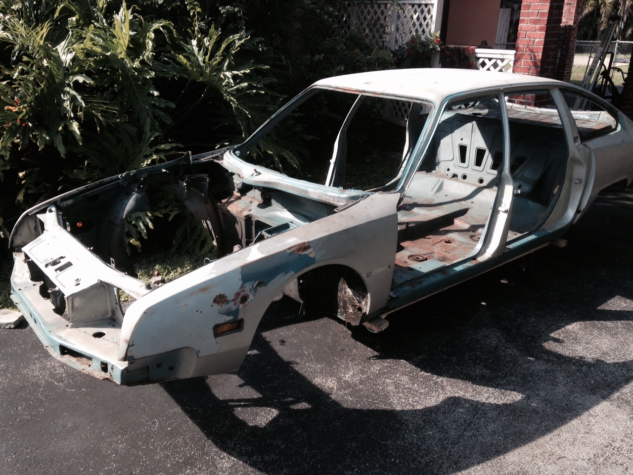

Comentario: Listo para la separación por primera vez desde su salida de la fabrica
image1.JPG [ 436.08 KiB | Visto 11660 veces ]

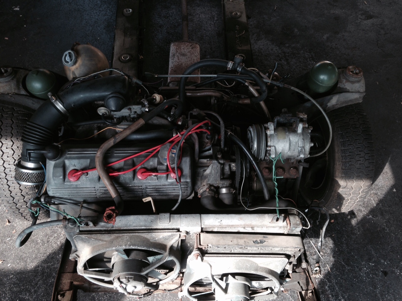

Hola amigos del foro.. :mrgreen: :mrgreen:
Ya esta listo el coche para el sand blasting este fin de semana y luego comenzar el trabajo de reparar las partes oxidadas, pisos y esquinas traseras principalmente, de ahi para pintura!
Mientras eso sucede estaré limpiando y pintando el chasis y restaurando la suspension.
Tambien sacar el motor y caja para limpieza profunda, cambiar los empaques, embrague, aceites, revisar cadena de tiempos, reconstruir carburador, arranque, cambiar bomba de agua, cambiar las 2 bases de motor y los dos silentblocs superiores.
No se que color pintarlo :roll: :roll: :roll: estoy entre el original azul laguna, el azul regata, el gris espadon o gris renard... ya les contare... se escuchan sugerencias!. :idea: :idea:

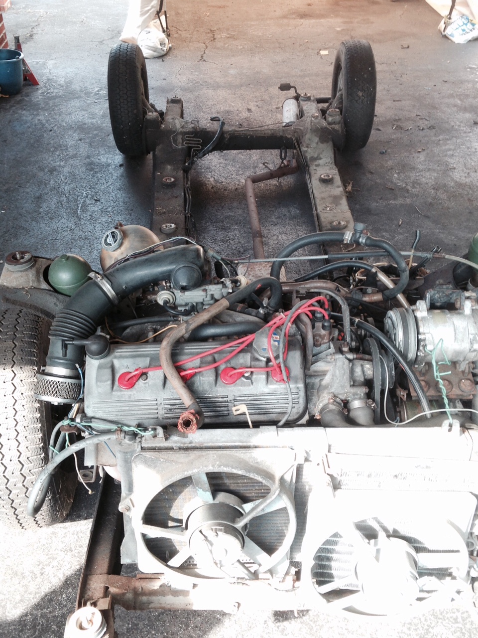

Comentario: Listo sobre un carrito de madera que yo mismo fabriqué.
FullSizeRender.jpg [ 506.3 KiB | Visto 11594 veces ]
Comentario: Chasis y motor
FullSizeRender[3].jpg [ 497.35 KiB | Visto 11594 veces ]
Comentario: Motor
FullSizeRender[4].jpg [ 441.28 KiB | Visto 11594 veces ]

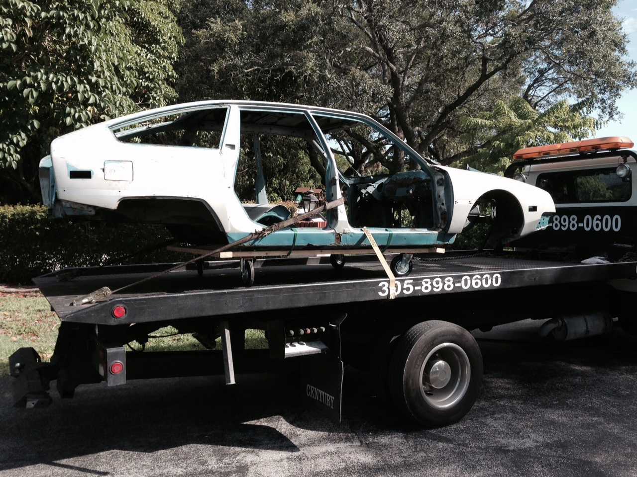

Saliendo al taller de mis amigos para el sand blast y chapa...
Comentario: Ya en la Grua
FullSizeRender 4.jpg [ 559.03 KiB | Visto 11545 veces ]

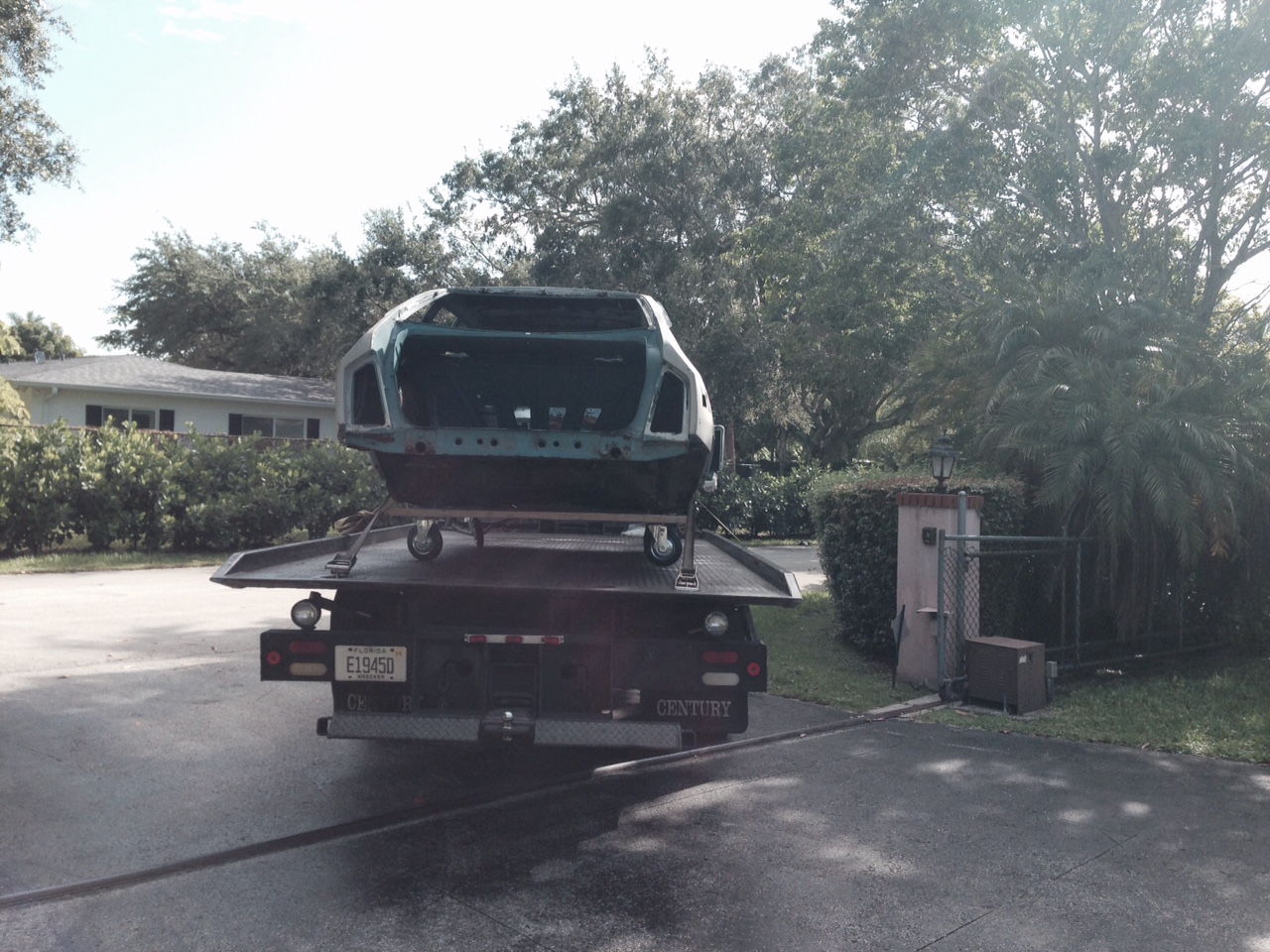

Comentario: Adios!!!
FullSizeRender 3.jpg [ 455.75 KiB | Visto 11545 veces ]

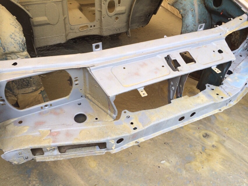

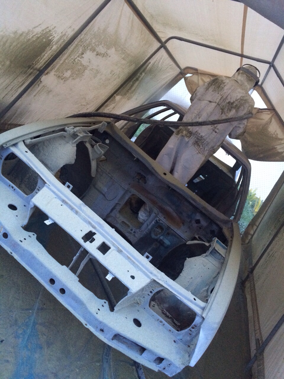

Hola amigos, unas fotos durante el sandblast... ahi se ve la historia del coche... reparaciones anteriores y la cantidad de parches.. :?
image.jpg [ 165 KiB | Visto 11469 veces ]
image.jpg [ 332.37 KiB | Visto 11469 veces ]
