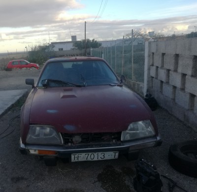

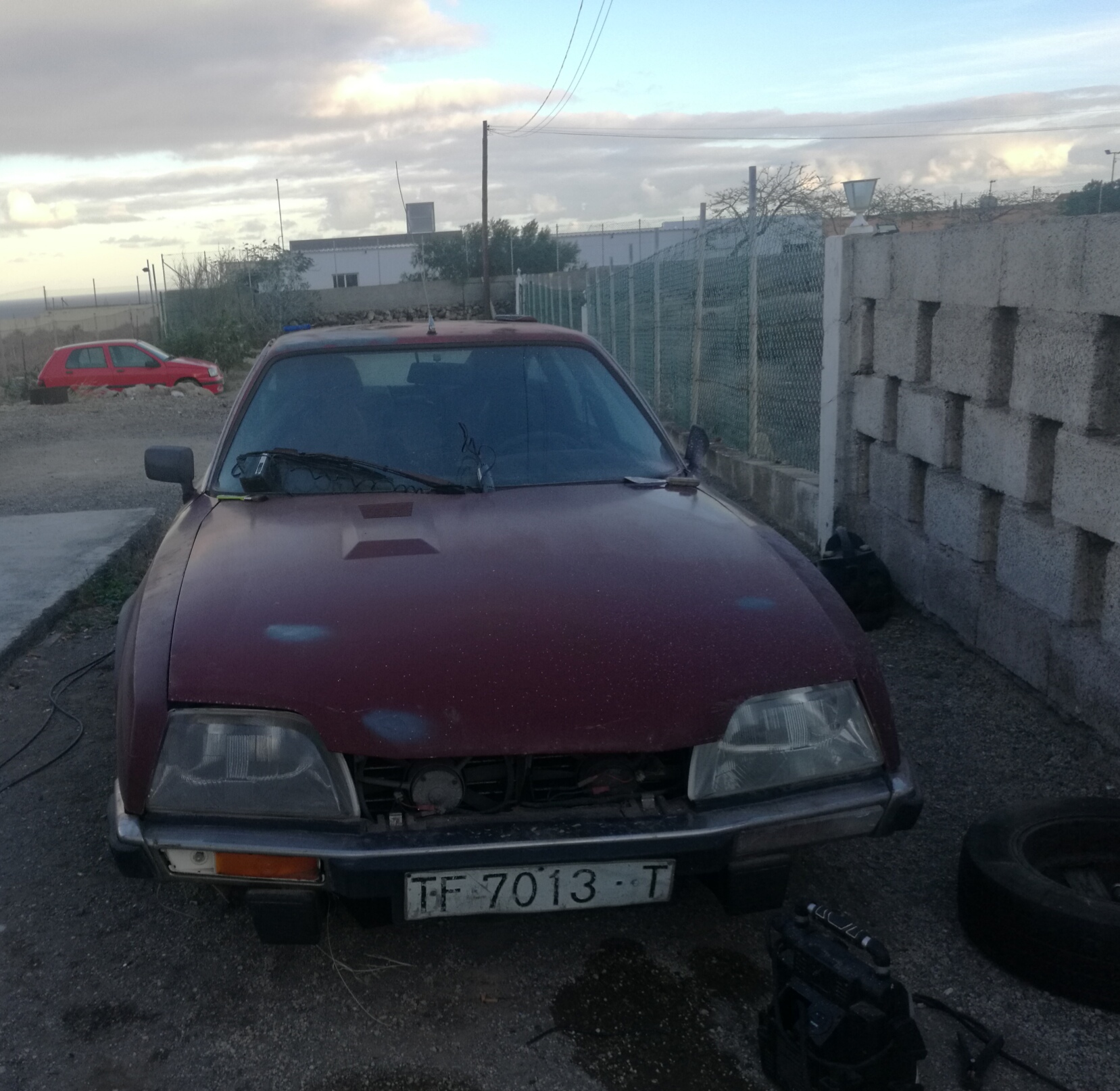

Hola buenas saludos desde Tenerife me e comprado un cx 2.5turbo diesel estpy en proceso de restauracion saludos

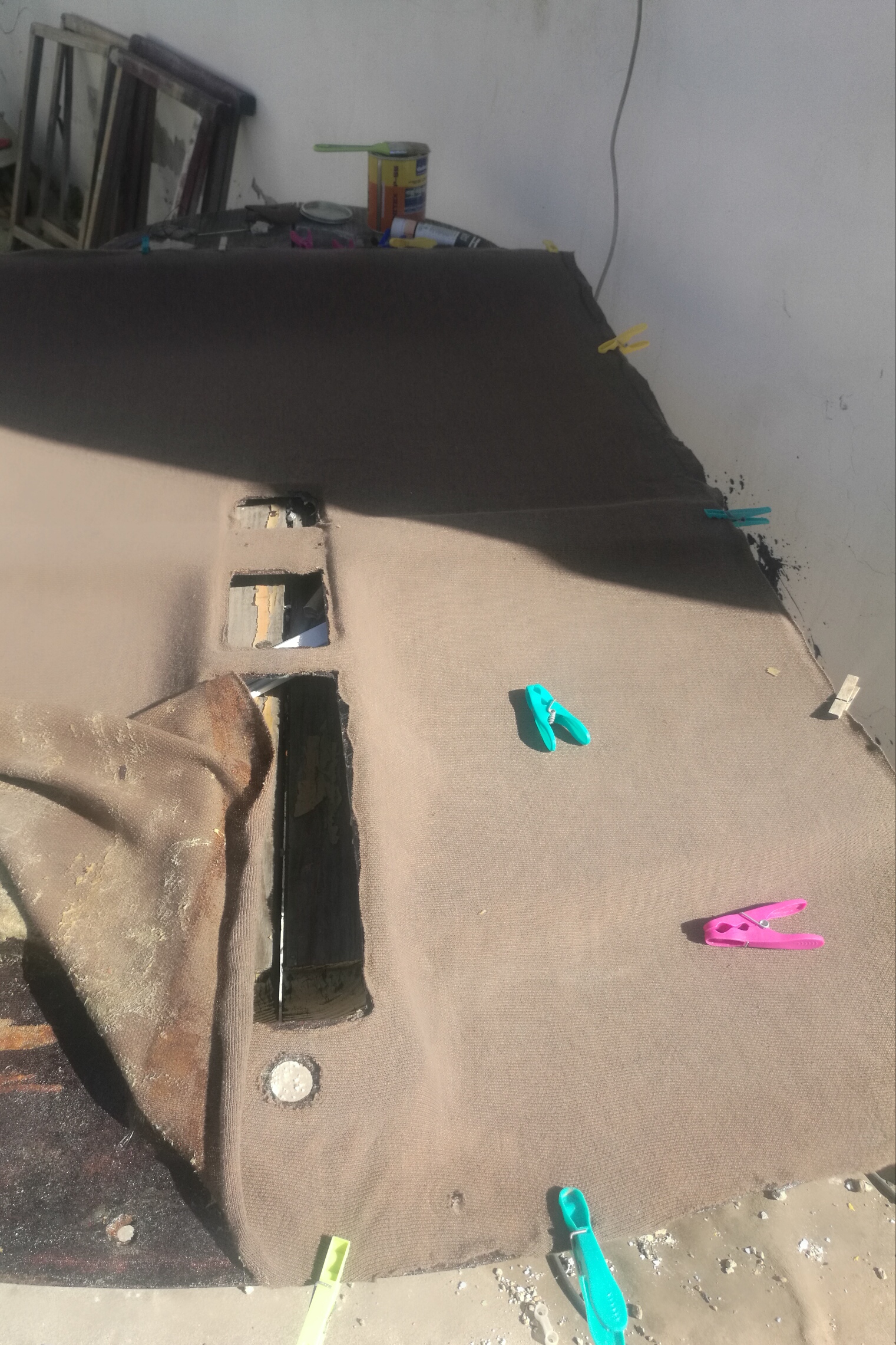

Terminando de tapizar el techo , trabajo tiene pero lo tipico alguna manguera tela despegada pero lo mas que me asusta es el tema de la manguera esa que no se donde va y que cuando frenas sale lhm por dentro por el pedal de freno

Elbarbas escribió:
.... pero lo mas que me asusta es el tema de la manguera esa que no se donde va y que cuando frenas sale lhm por dentro por el pedal de freno
Muy buenas, el pedal del freno acciona directamente el dosificador de freno (lo que en otros vehículos se llama la bomba de freno) seguramente esta tenga alguna perdida, tendrás que sacarla desmontarla y cambiarle alguna torica que lleve en el interior.
En los manuales de taller encontrarás un dibujo de la sección del dosificador, viéndolo podrás desarmarlo y ponerle juntas nuevas.
