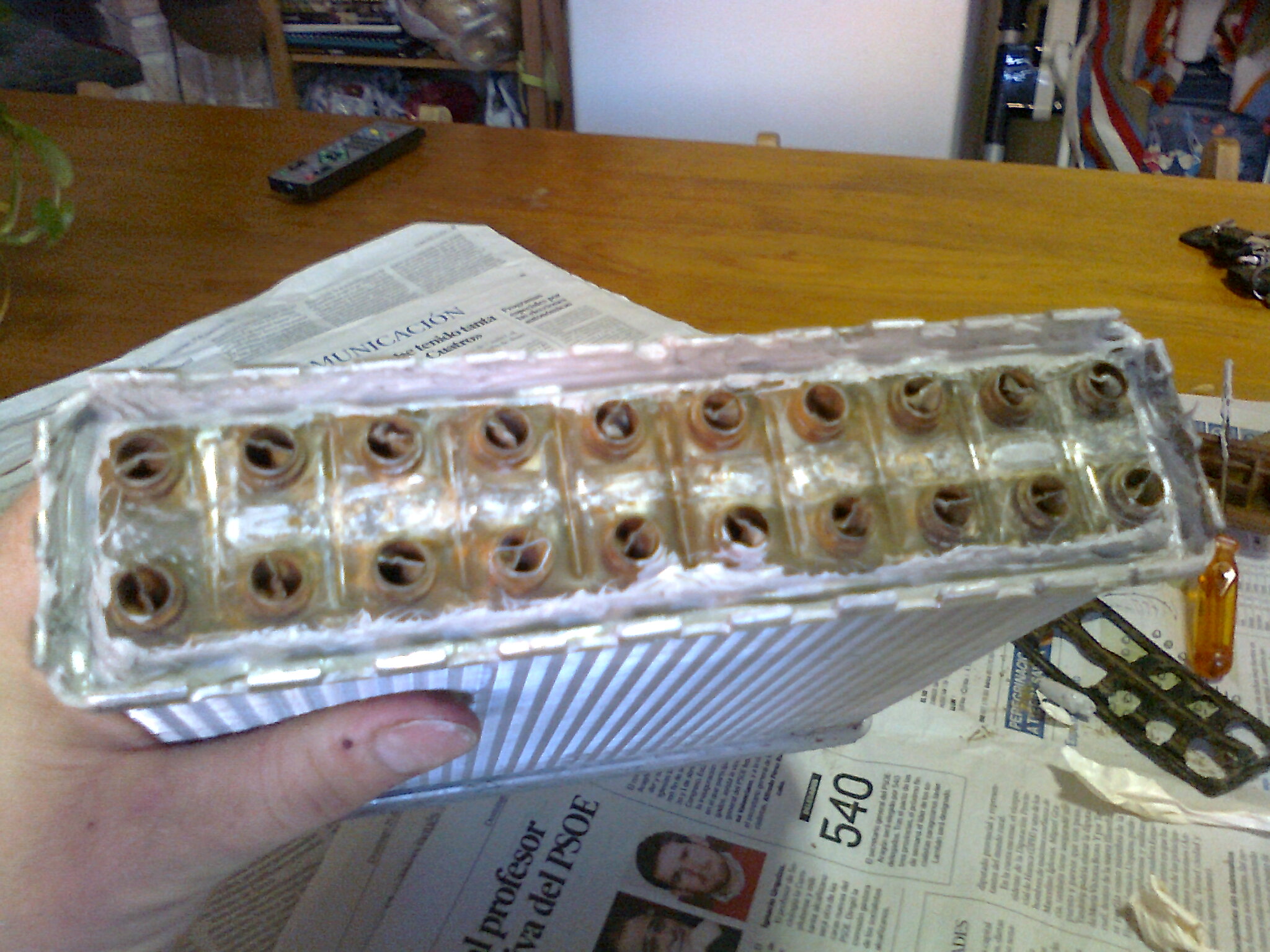

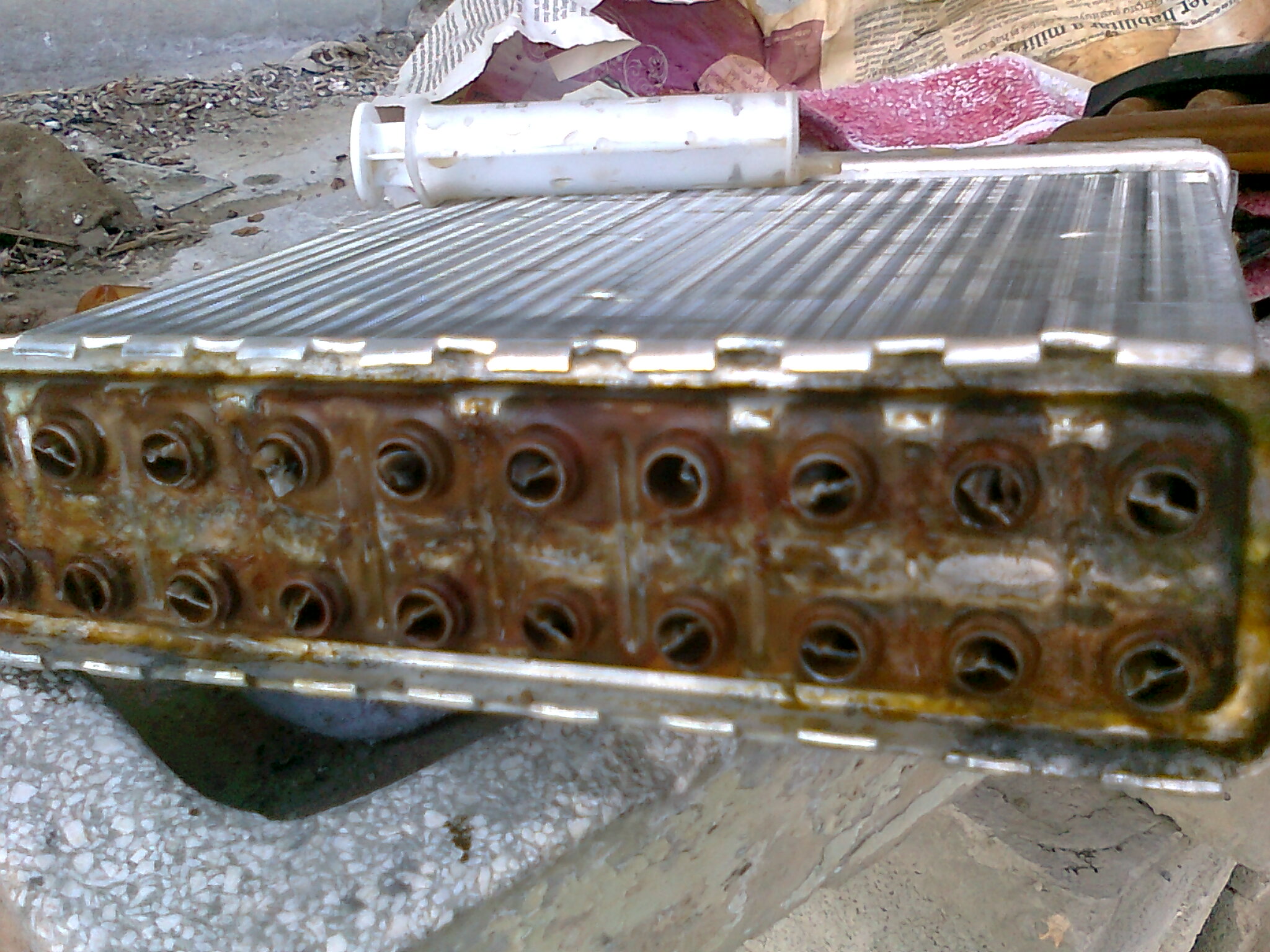

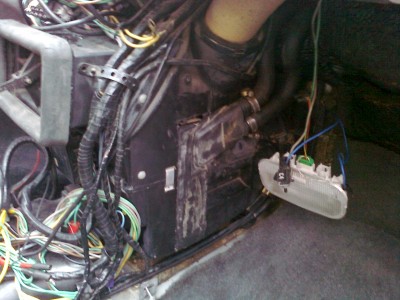

Hola, en un desguace hace un tiempo conseguí un radiador del habitáculo creyendo que estaría bien pero cual fue mi sorpresa que al intentar llenarlo con agua perdía por una esquina. Hoy me he decidido a desmontarlo y esto es lo que ha salido. Pongo fotos. Lo voy a limpiar a fondo y volverlo a montar con una silicona que pega a ver si consigo un radiador nuevo. Para limpiarlo por dentro hay algiuna solución aparte de meterle agua a presión?.
Comentario: Tapas
foto0094.jpg [ 697.3 KiB | Visto 8750 veces ]
Comentario: Vista del lateral de entrada y salida del agua
foto0093.jpg [ 818.86 KiB | Visto 8750 veces ]

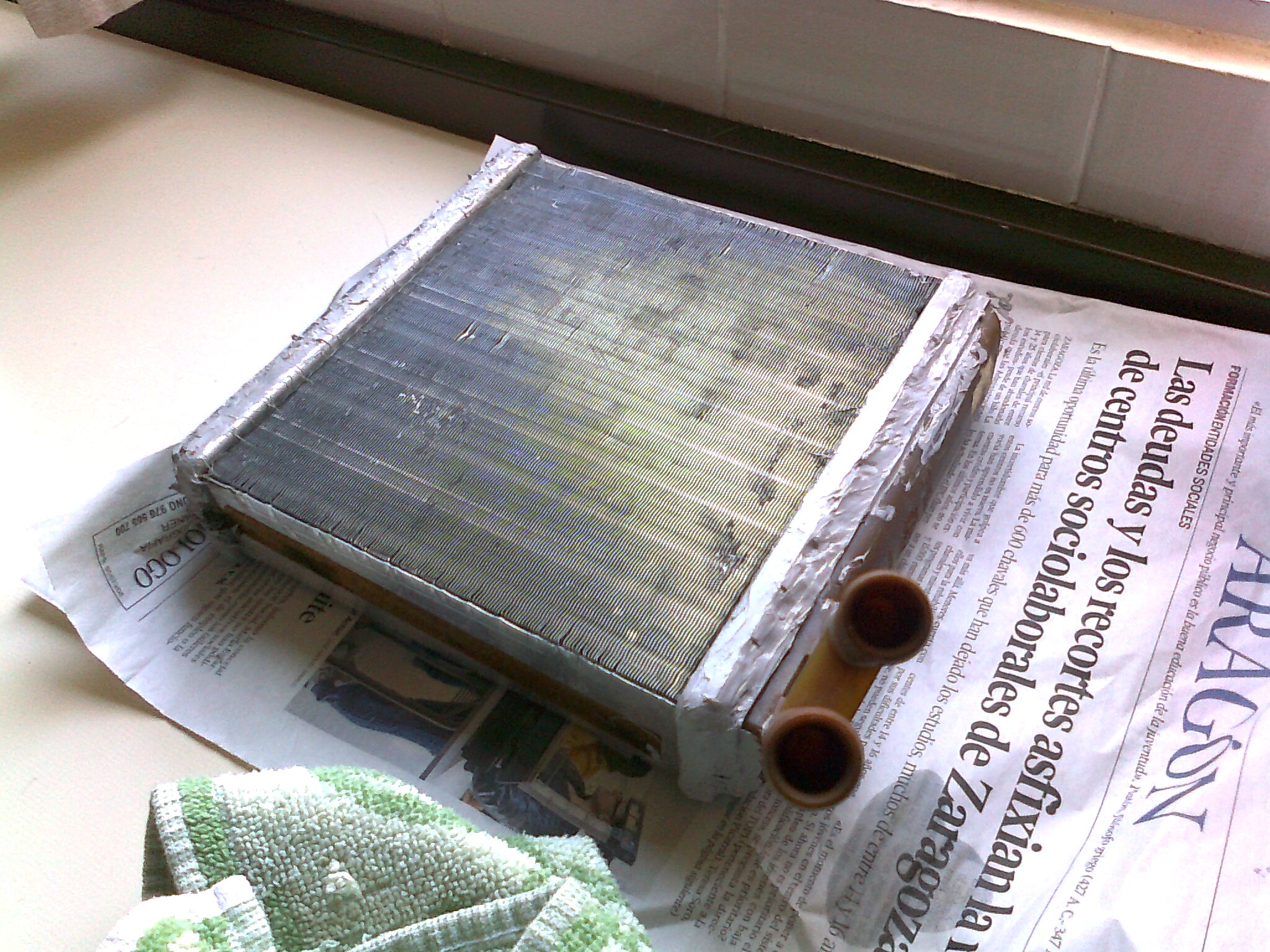

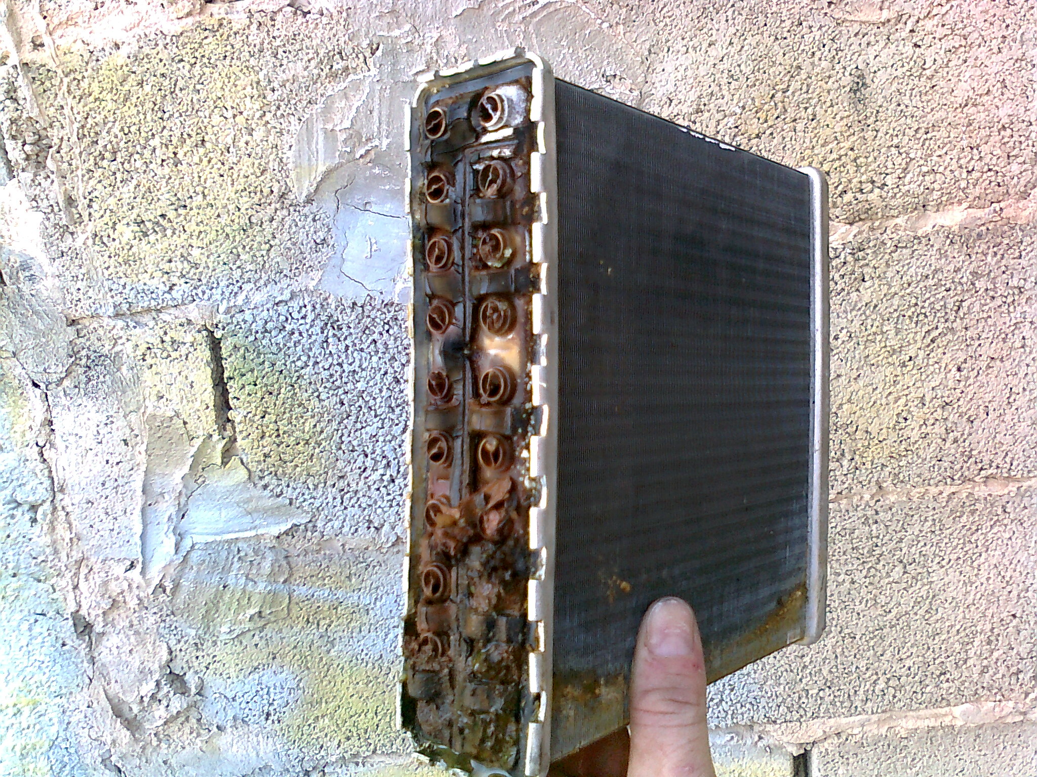

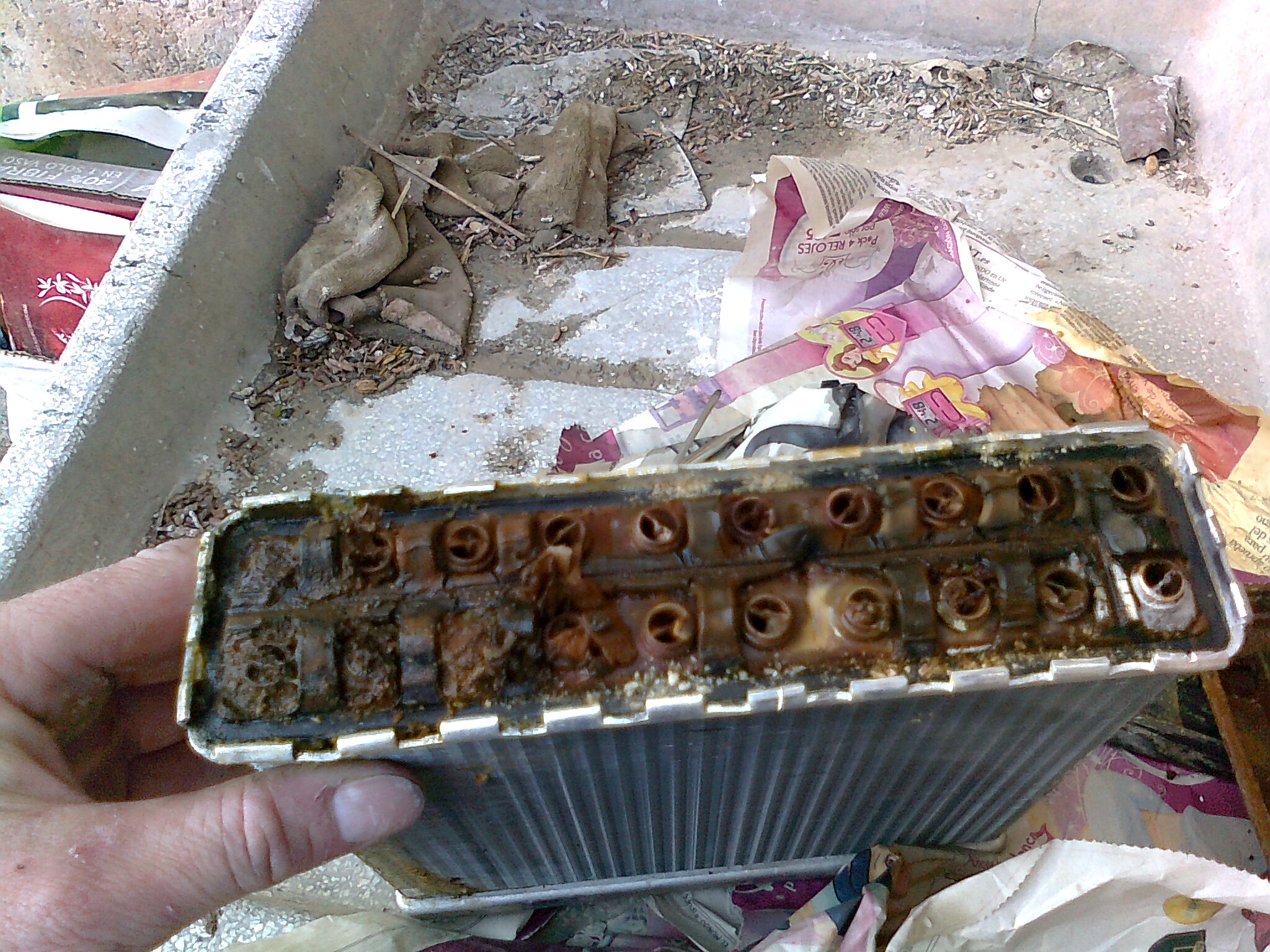

La última del antes y alguna de después de limpiarlo algo. Cuando vaya haciuendo el montaje os pondré unas fotos para que lo veais y si finalmente funciona os lo diré. El aluminio no parece tener picazos. Saludos

Yo por 80 € que vale uno nuevo no me la jugaba. Más que nada porque tiene mucha mano de obra. Supongo que habrás leido el tutorial para desmontar el radiador de la calefacción que puso en su día turbodiabólico y que completé yo. Está para las dos series de CX y quita mucho tiempo para este intercambio de radiadores.

Hola David, el tema es que el radiador es entero de aluminio, incluso los tubos pasantes lo que pasa es que estaban muy sucios y parecían de cobre, pero se ve que están muy bien, además teniendo en cuenta la forma que tiene de fabricación (una goma y unas grapas a presión) lo que voy a hacer creo que será solución para tenerlo de repuesto. Lo que tengo claro es que una vez arreglado se pasará unos días con un tubo conectado con una garrafa de 5 litros en alto metiéndole presión para comprobar fugas.

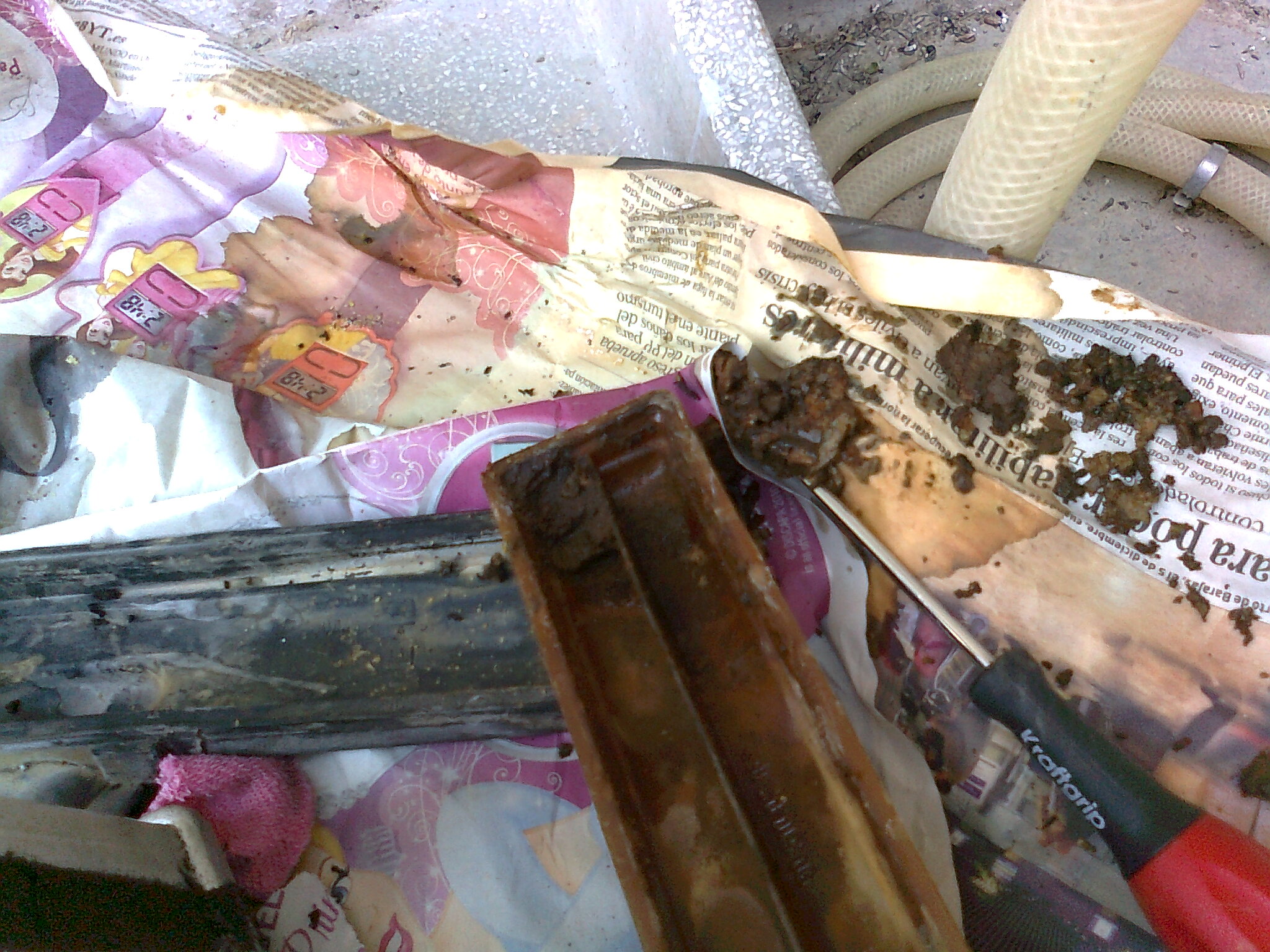

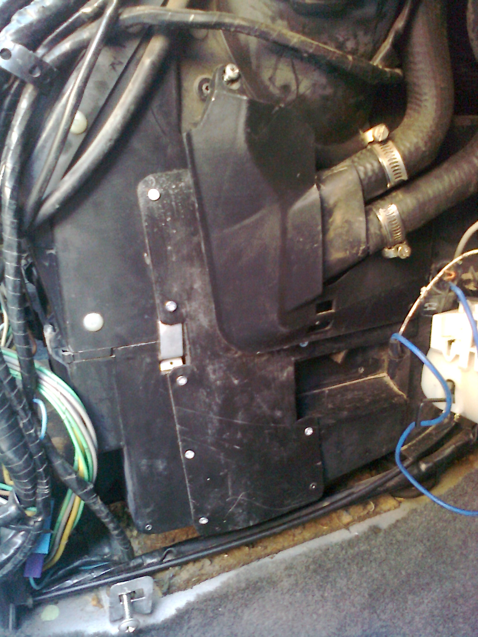

Pues hoy he cambiado el radiador del habitáculo metiendo el que tenía reparado y sacando para reparar el que llevaba. He seguido el tutorial y, aunque he mojado algo la moqueta con el refrigerante ha sido fácil. Una vez metido rellenar nivel de anticongelante y sin montarlo por el momento he puesto en marcah el coche y calienta una barbaridad. He desmontado el que he sacado y está peor que el anterior ya que tiene todos los tubos ciegos y hay arenilla a montones aparte de unos restos de gomas. En breve os pongo fotos del montaje y reparación del radiador.

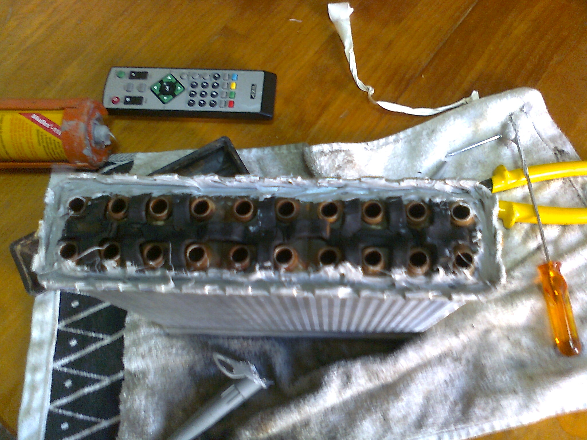

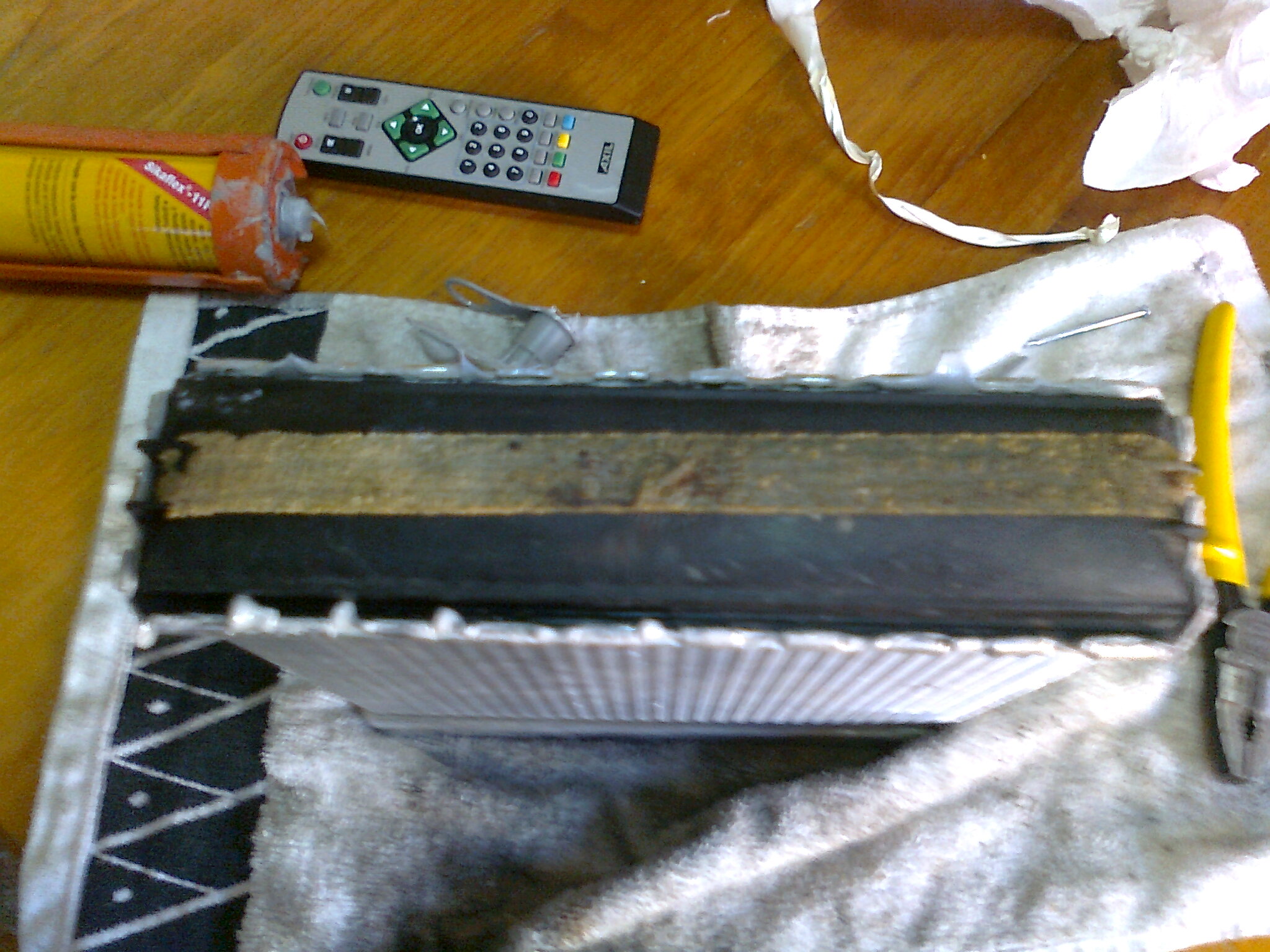

Os pongo las fotos
Comentario: Limpio con silicona
foto0103.jpg [ 528.93 KiB | Visto 8699 veces ]
Comentario: LE doy con la silicona que además pega y une mucho en la parte metálica, le monto la goma alrededor y otra capa de silicona
Foto0100.jpg [ 550.59 KiB | Visto 8699 veces ]
NotaPublicado: Jue, 12 Abr 2012, 22:34
Después le pongo la tapa y preto con fuerza de paso que doblo alguna pletina de aluminio para que selle en cada cara. Una vez todas las caras pretas doblo todas las pletinas de todas las caras sacando los restos de silicona y sellando todo de forma que quede completamente estanco.
foto0101.jpg [ 518.67 KiB | Visto 8699 veces ]

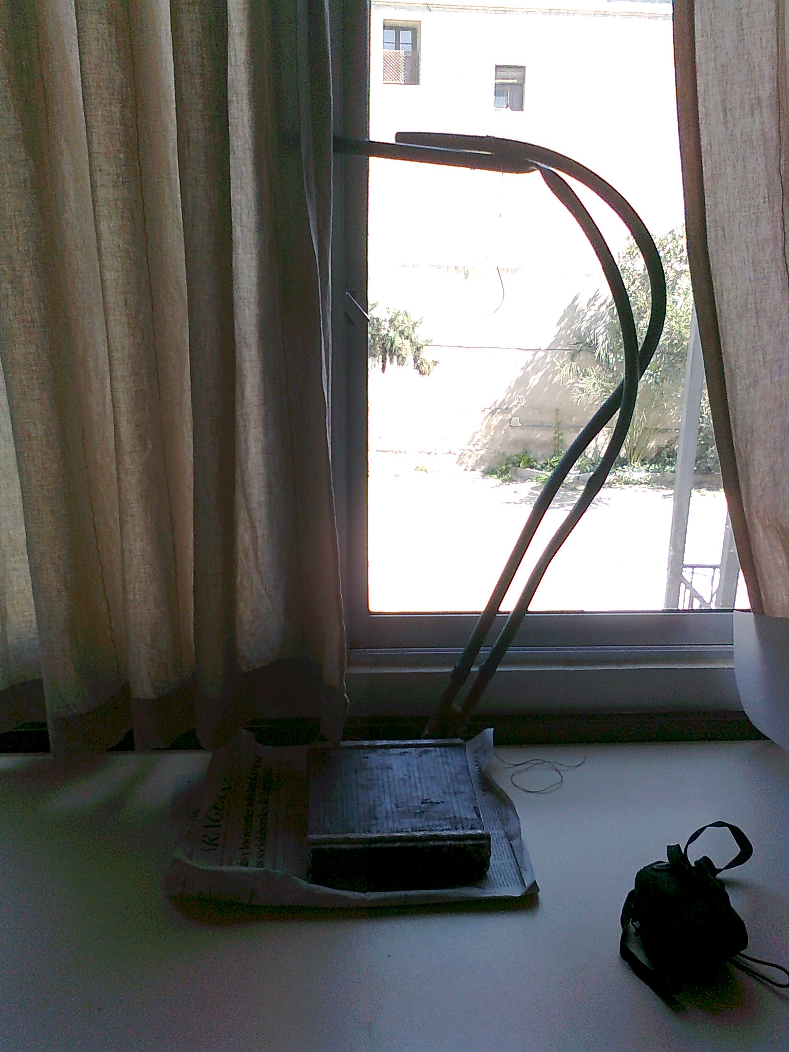

En la tapa donde están los tubos de llenado hago lo mismo sellando también el separador de cada compartimento, de llenado y salida para evitar fugas internas. DEspués hago la prueba de estanqueidad y metiendo agua con un tubo compruebo que funciona perfectamente y que no pierde agua y finalmente colocar.
Comentario: Secando
foto0107.jpg [ 799.42 KiB | Visto 8699 veces ]
Comentario: prueba de estanqueidad
foto0109.jpg [ 566.45 KiB | Visto 8699 veces ]

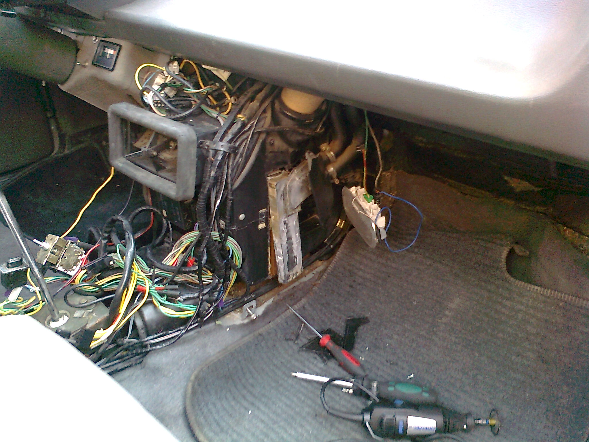

Y colocando
Comentario: Corto el plástico por donde se mantienen las pestañas, gracias David por consejo
foto0115.jpg [ 599.77 KiB | Visto 8698 veces ]
Comentario: Meto el nuevo
Foto0116.jpg [ 510.82 KiB | Visto 8698 veces ]
Comentario: Con una tapa de plástico cierro y atornillo
Foto0118.jpg [ 518.38 KiB | Visto 8698 veces ]
