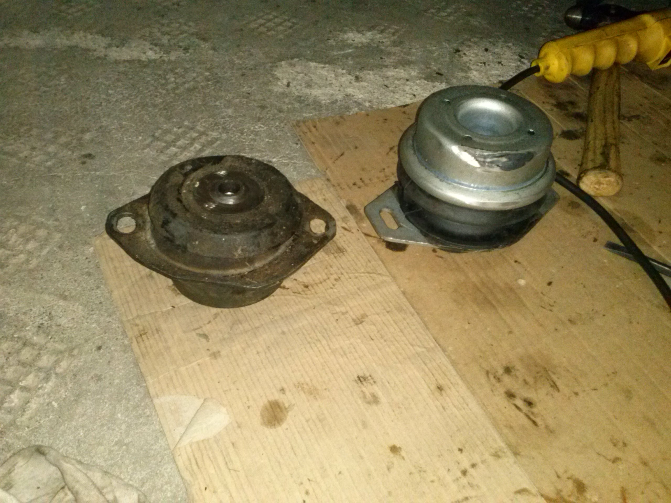

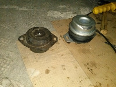

Pues como ya saben algunos foreros estoy resucitando el turbo 2 todavia lo tengo de baja hasta que lo tenga al dia ,,pero al arrancarlo en la cochera me di cuenta que vibraba algo mas de lo normal y revise los tacos de motor o soportes y el de arriba esta reventado toda la goma de alrededor y en las tiendas de repuestos no hay solo en cx basis,,lo iba a pedir pero hice esta prueba ,,,,,,,,,,,,
Comentario: Le saque el sinebloc o el caucho viejo y compre un soporte de motor berlingo me dijo el de los repuestos que era y tiene el mismo diametro que el hueso del cx y con una prensa o gato se puede meter,, solo tuve que quitarle a los lados se le puede recortar con cuter o lijadora

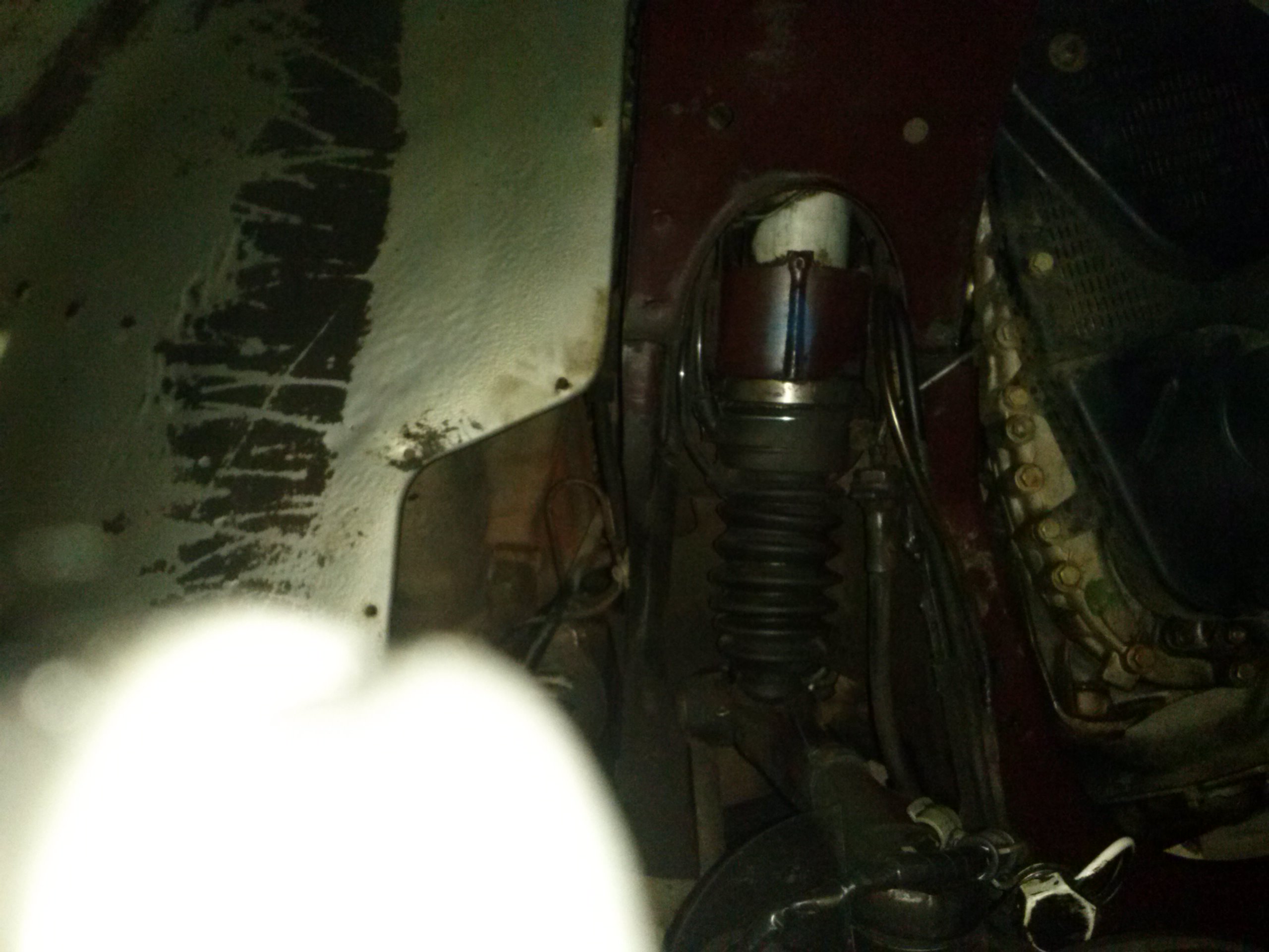

Como tuve que ponerle el guardapolvos del lado derecho aproveche y saque el taco que va al lado de la distribucion ,, para ver que podia hacer ,,,,,,,,,,,,,

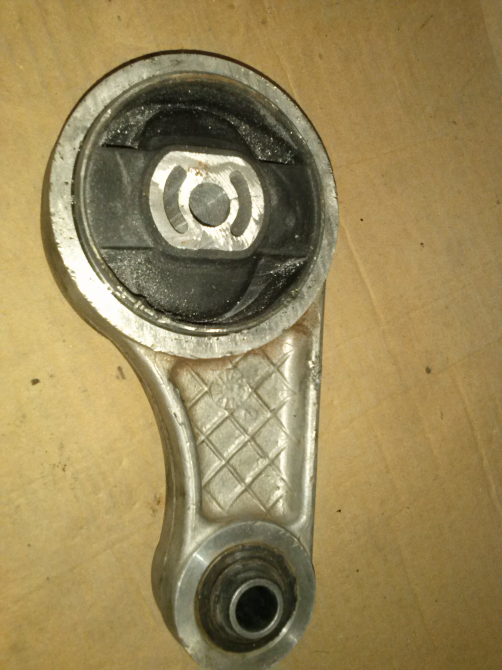

PUES mire en la tienda de repuestos y lo mas parecido fue un soporte de un xantia ,,pues hera parecido y unos cm mas alto probando y probando el motor se quedaba mas alto cerraba el capo justo pero lo que no me gustaba era que le rozaba al carter le estuve comiendo al lateral pero no me gustaba y decidi dejar el que tenia que todavia resistira hasta que haga un nuevo intento ,,,,,

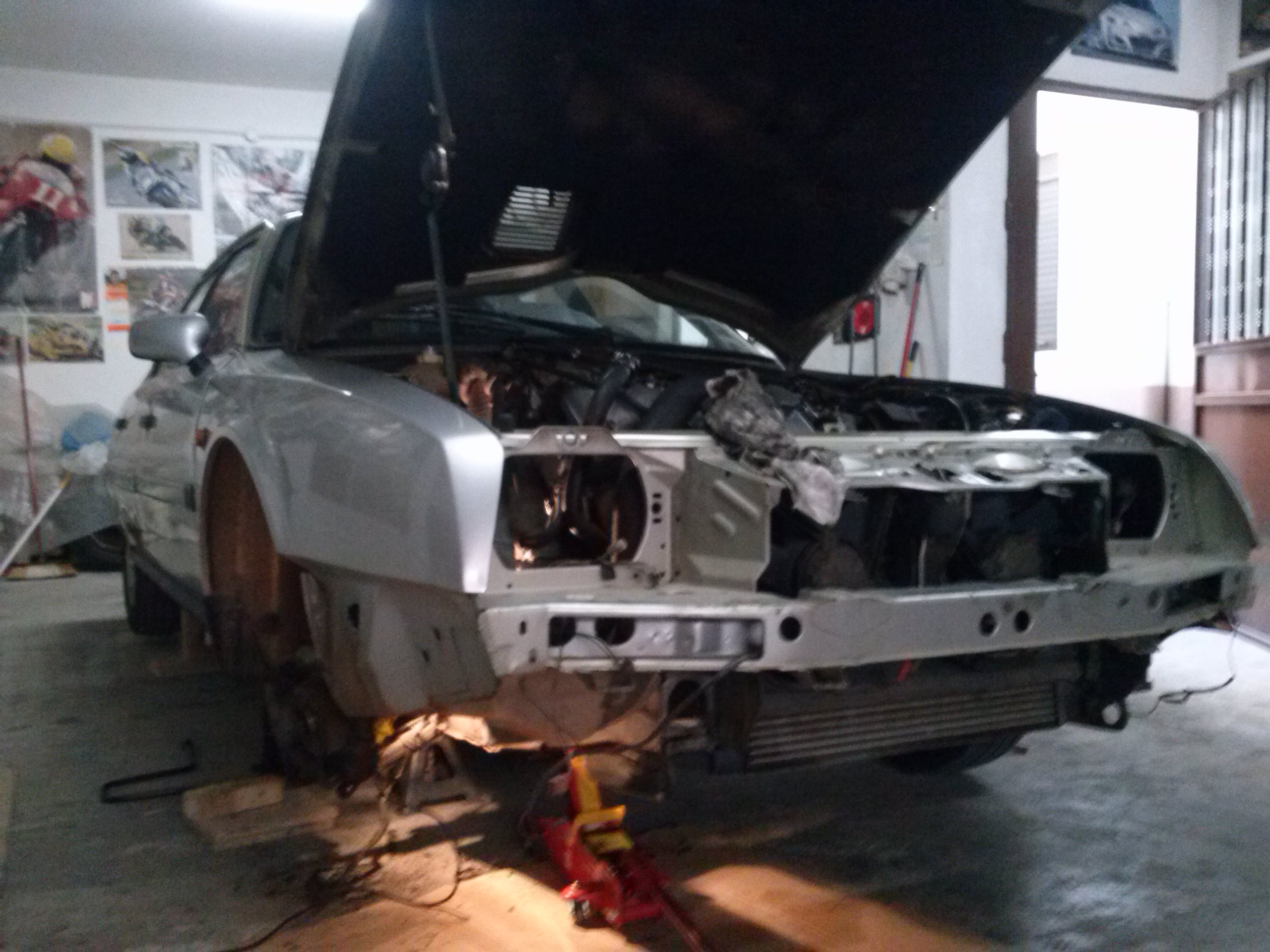

Claro como tuve que sacarle la valvulina aproveche el momento y se la cambie,,,,,,,,,

Muy buenas Fco.
No paras quieto... :D :D
Efectivamente el hueso de perro se soluciona con el de la berlingo. Ya hay post de otros foreros al respecto. Utilizando el buscador del foro podrás navegar en los entresijos.
Para el taco inferior habrá novedades en breve aunque si no tienes fugas de gasoil en la bomba ni te pierde aceite por algún retén de la distribución o la junta del cárter el taco te aguantará bastante ya que se ve entero.
