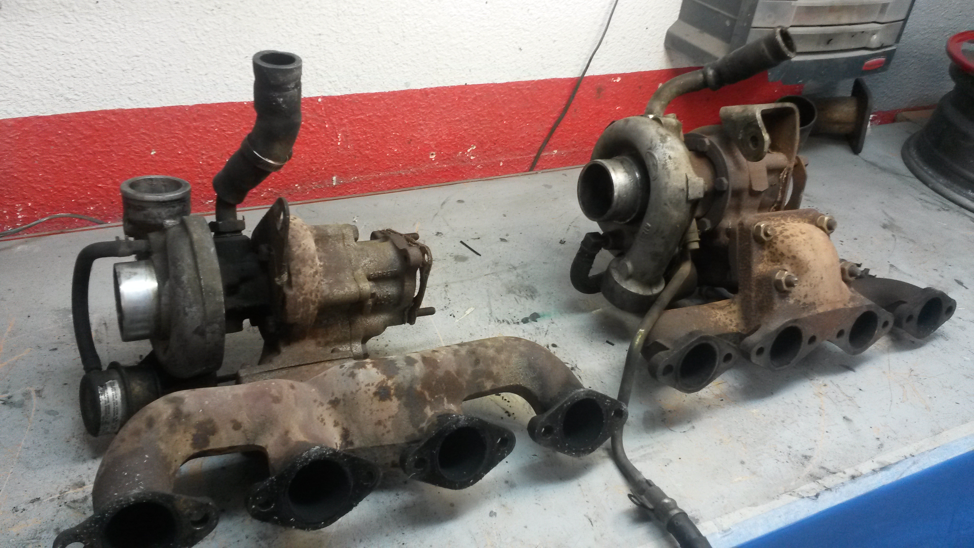

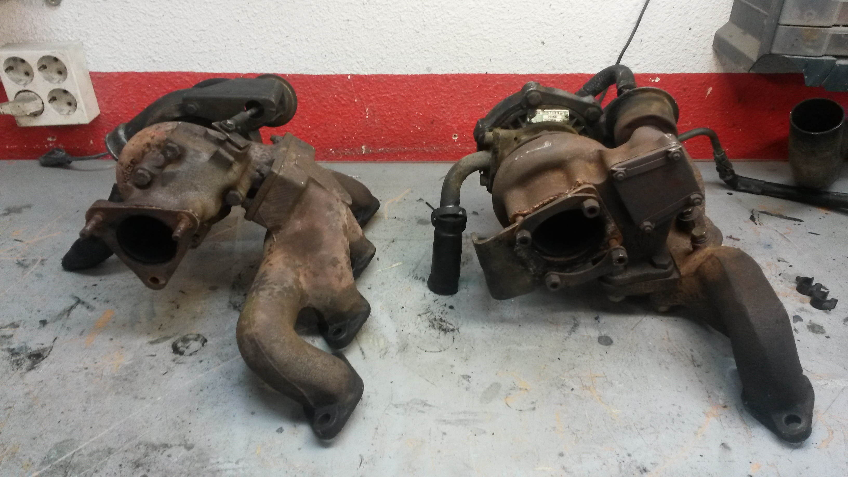

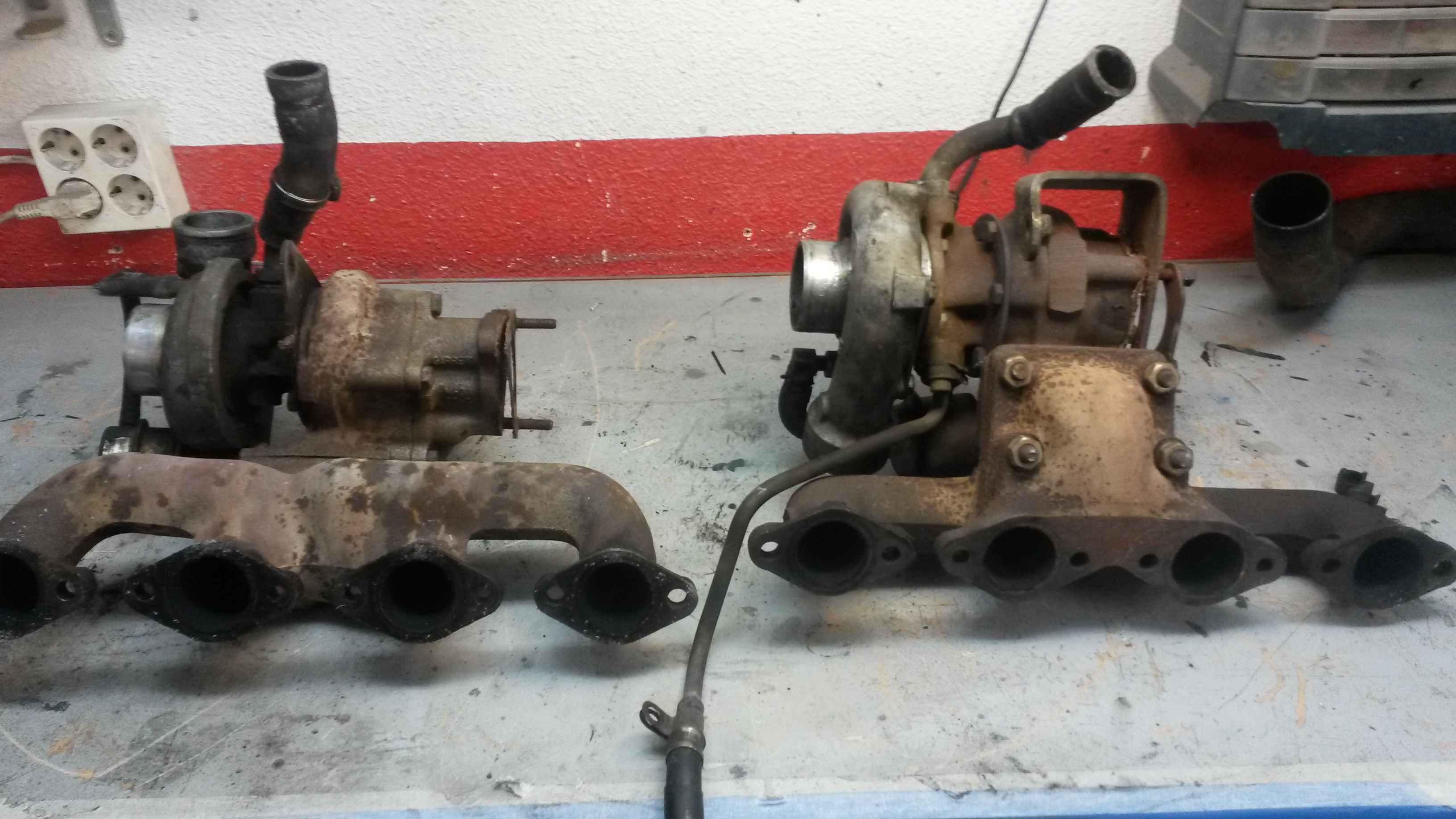

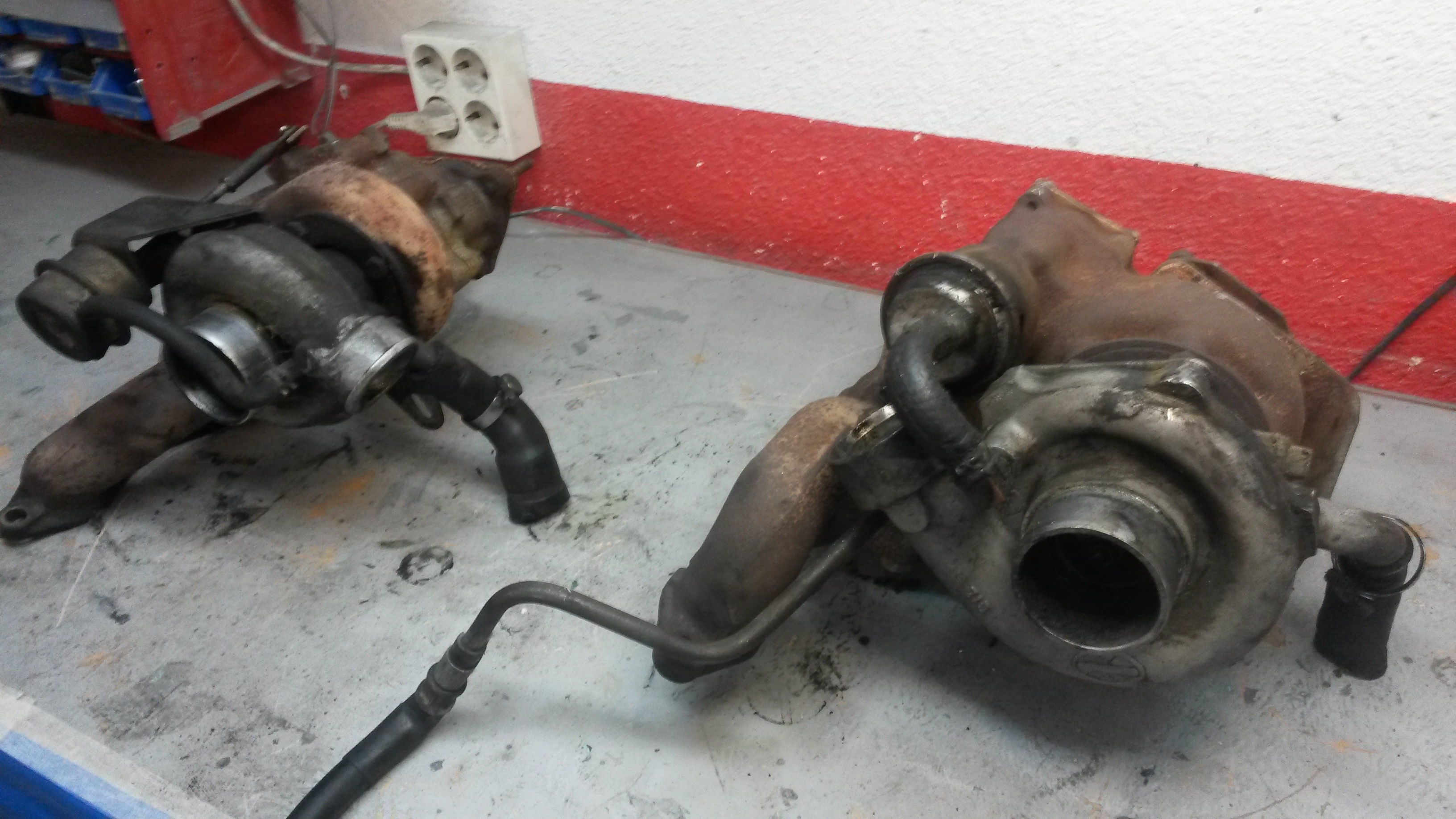

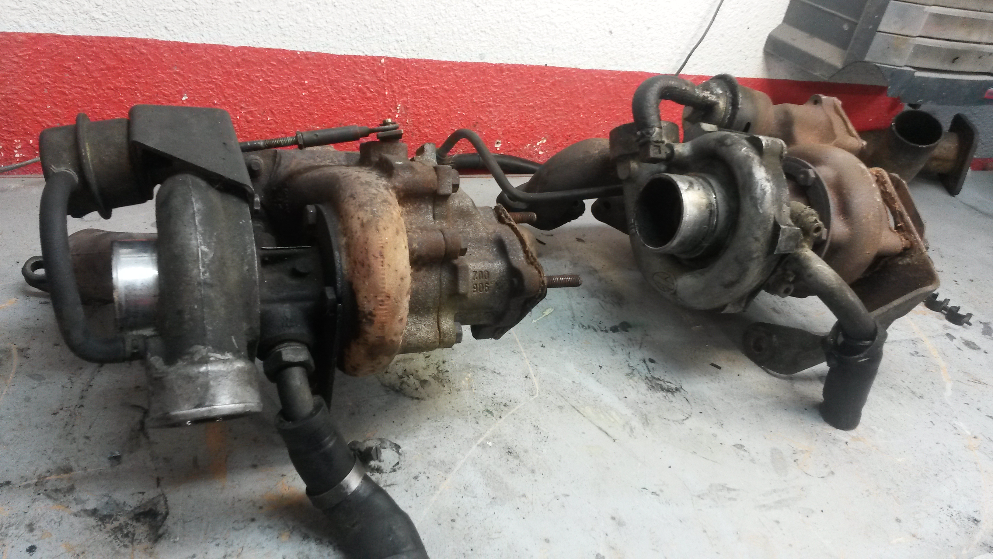

Buenas otra vez, os muestro el turbo averiado con salida de escape triangular (izquierda), y el turbo bueno con escape cuadrado (derecha)
Había localizado el tramo de escape que se une al turbo cuadrado y el plan solo era cambiar el tubo del escape y el turbo, pero al desmontarlo he visto que el turbo "bueno" tiene la admisión al contrario...como podéis ver no me sirve...
Tambien decir que el turbo averiado es de un 120 y el "bueno" de un 95, alomejor tiene algo que ver... necesito info please :roll:
Otra diferencia es que tiene una válvula con una bieleta que debe de abrir algún paso de aire o algo por dentro, y en el bueno esta totalmente oculta...
Me podéis echar una mano aportando ideas u opciones????
Espero que las fotos os sirvan también para que diferenciéis un turbo de otro a modo informativo...

Localiza un turbo de ford mondeo.
El turbo de 95 CV tiene mayores inercias y es mas lento. La sobrepresión que suministra es menor y la respuesta al pedal se nota respecto al de 120 cv.
