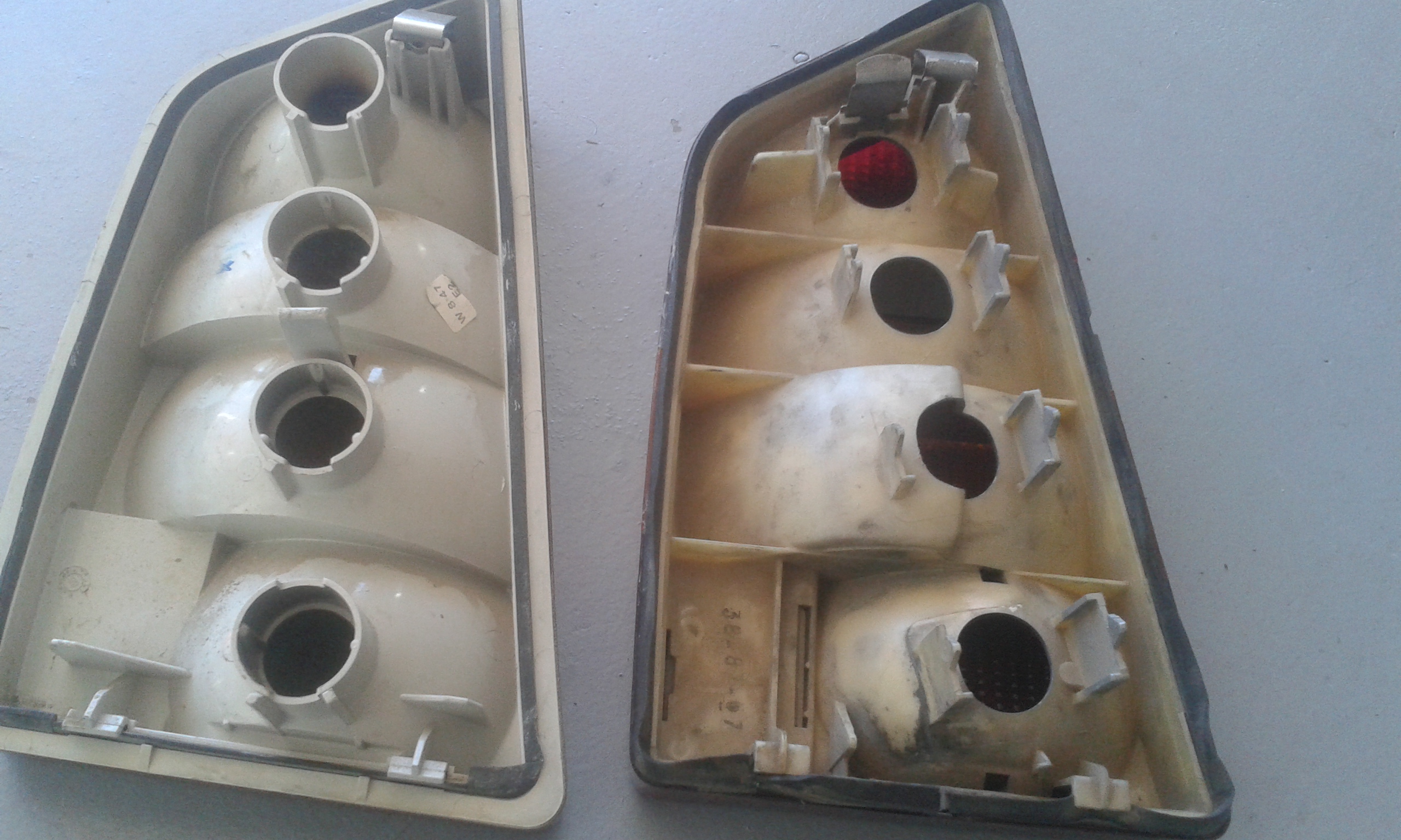

Buenas noches a todos. He comprado unos pilotos traseros nuevo y no traen portalámparas, pensé que valían la mios pero son diferentes. Le sobran al alguien un Par? ...no me deja subir fotos.....

NotaPublicado: Vie, 27 Nov 2015, 23:08
El piloto que tiene mi coche es el de la izquierda y en la otra foto su portalámparas el cual no vale para elnuevo piloto que es el de la dderecha, no encaja ni por asomo.

el mío lleva éste tipo y es serie 2. o sea como el tuyo, probablemente los faros " nuevos" sean serie 1?

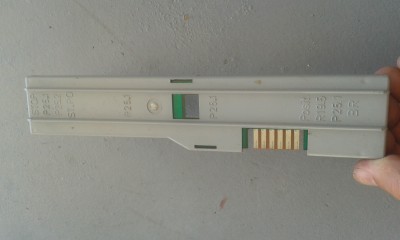

NotaPublicado: Jue, 03 Dic 2015, 20:32
20151128_130403.jpg [ 1.4 MiB | Visto 10223 veces ]
Amigo ccavalles. Justo como ese portalámparas seria el que necesito. Ese es el que lleva mi piloto nuevo que lleva los anclaje en los lados y no una única pestaña en el centro como el que yo tengo.

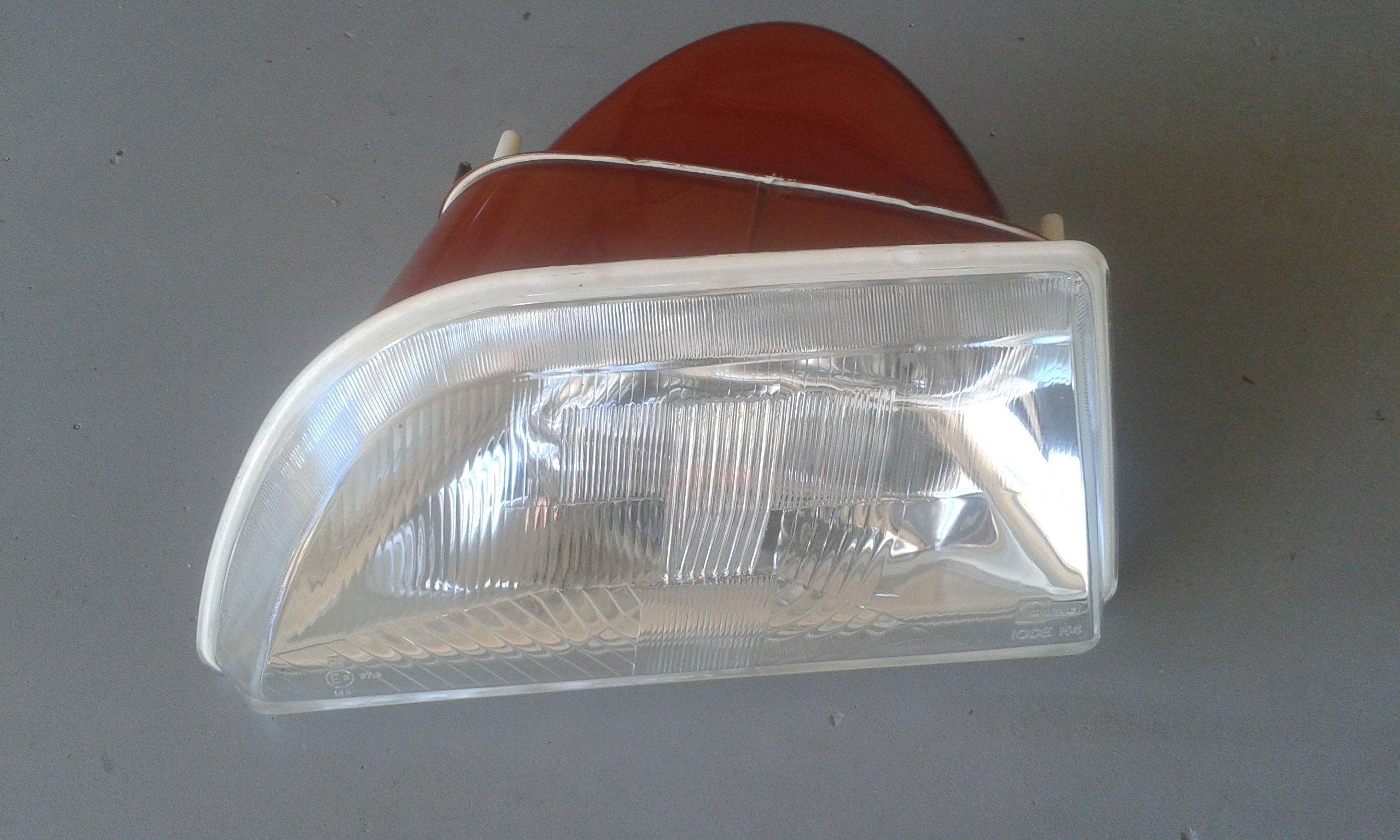

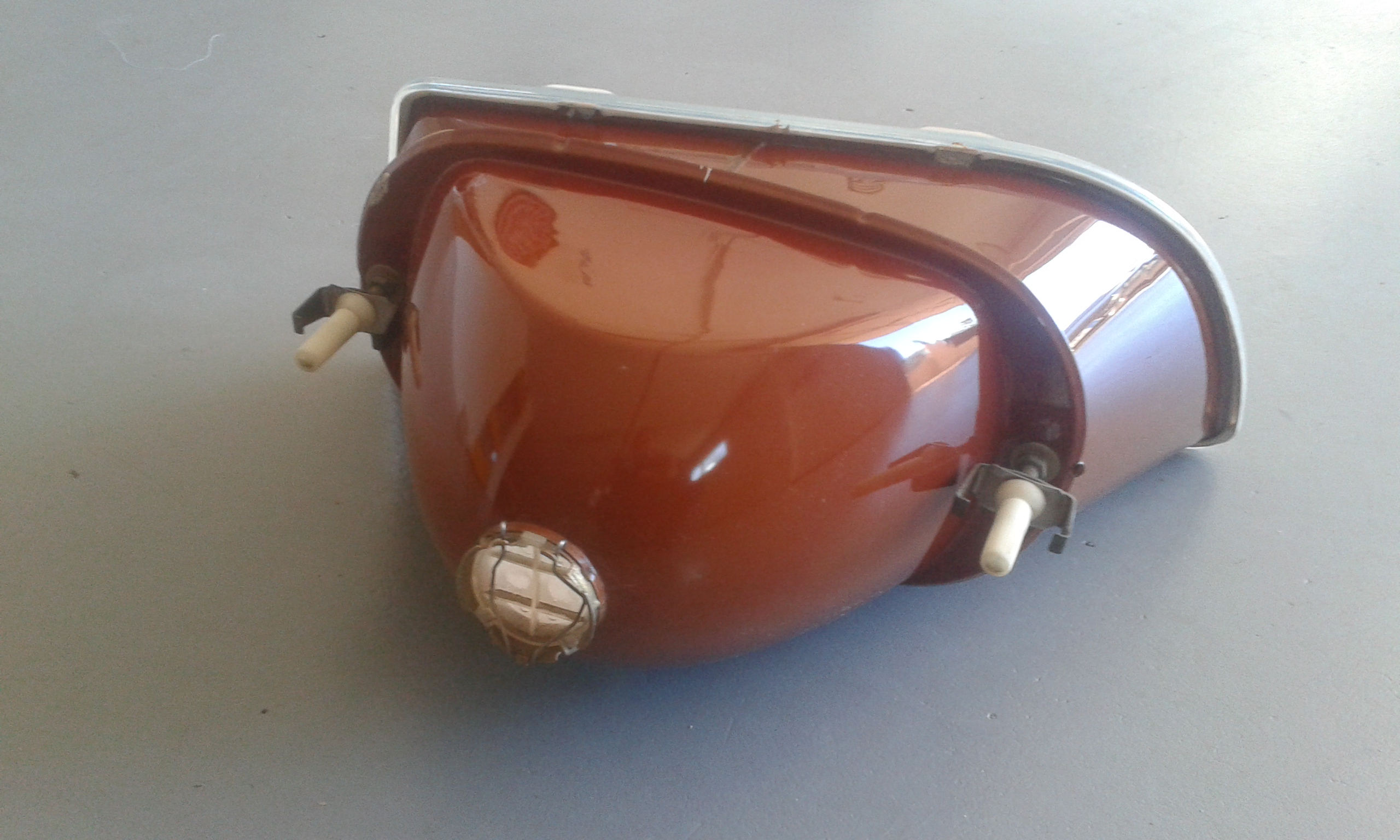

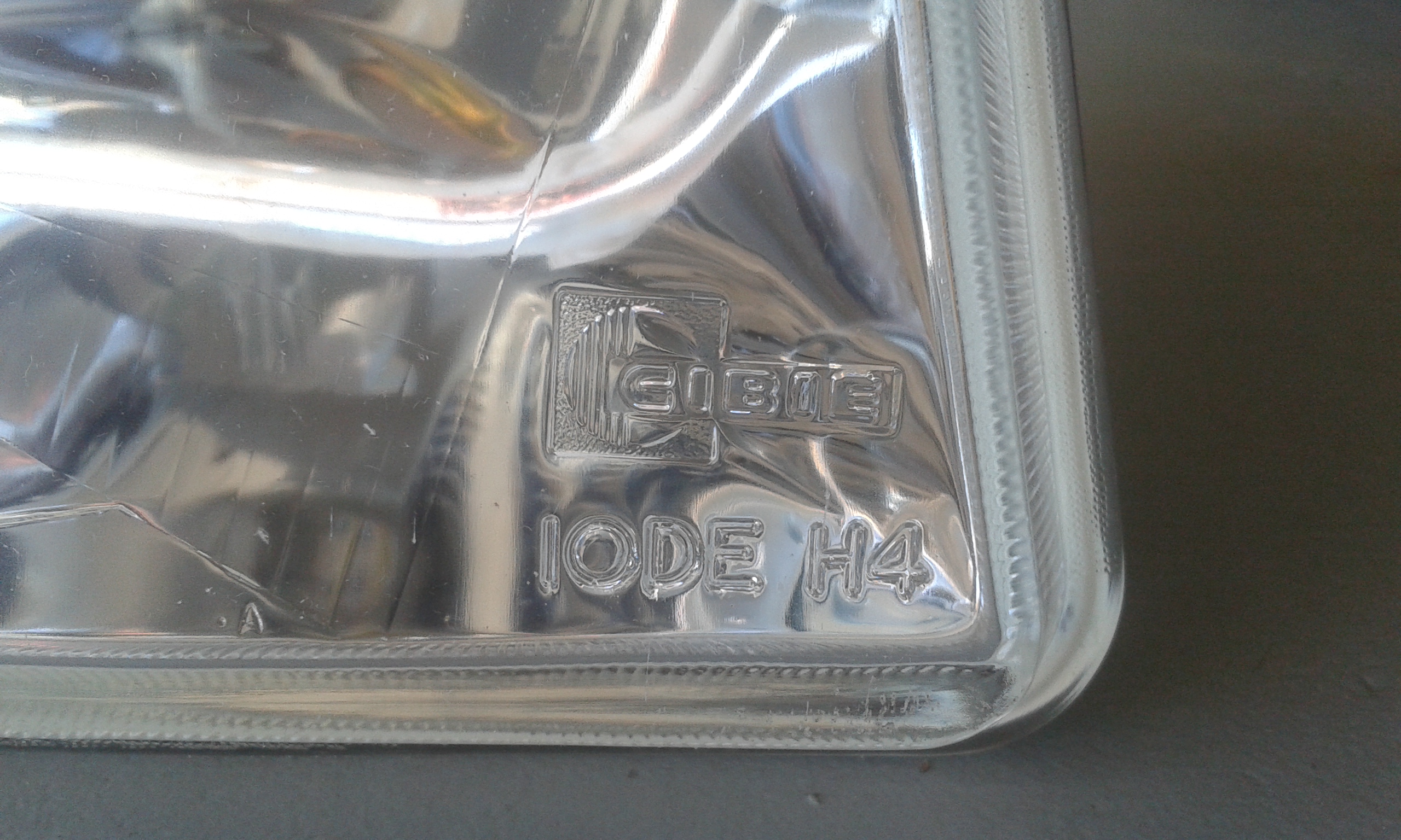

NotaPublicado: Jue, 03 Dic 2015, 20:33
Este es el faro nuevo serie 1 que tengo y quiero cambiar por uno de serie 2

Hola. Los pilotos son iguales en cuanto a que valen tanto para serie 1 como para 2 pero el alojamiento del portalámparas y el propio portalámparas son diferentes.
En cuanto a los faros, son iguales pero las sujeciones son diferentes en serie 1 y 2, por lo cual el de serie 1 no vale para el 2 y viceversa.
NotaPublicado: Vie, 04 Dic 2015, 22:55
efectivamente hay dos tipos de portalamparas ,el piloto y su sujeccion a la carroceria es igual pero los portalamparas son distintos ,alguna serie salio con ese tipo pero el mas comun y mas montado en los cx es el de las patillas laterales
