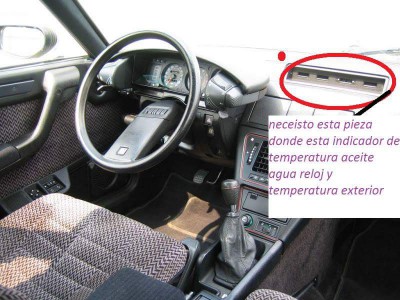

me empieza a fallar la tira de reloj de temperatura del agua aceite reloj y temperatura exterior del cx
alguien sabe donde conseguir o si alguien tiene alguna para venderme?saludos

NotaPublicado: Sab, 26 Dic 2015, 21:31
Tiene dos pistas mal,sabeis si se puede poner el circuito impressio de los cx que tiene dos relojes?o alguien tiene alguno que pueda venderme?

NotaPublicado: Dom, 27 Dic 2015, 12:17
Tiene una pista mal y no le llega señal a la temperatura exterior.por eso queria saber si todas las pistas elextronicas son iguales al de un dos o cuatro relojes y solo les falta poner la pantalla lcd o bien las pistas son diferentes. Por que si son iguales las pistas tengo localizado un de dos relojes
