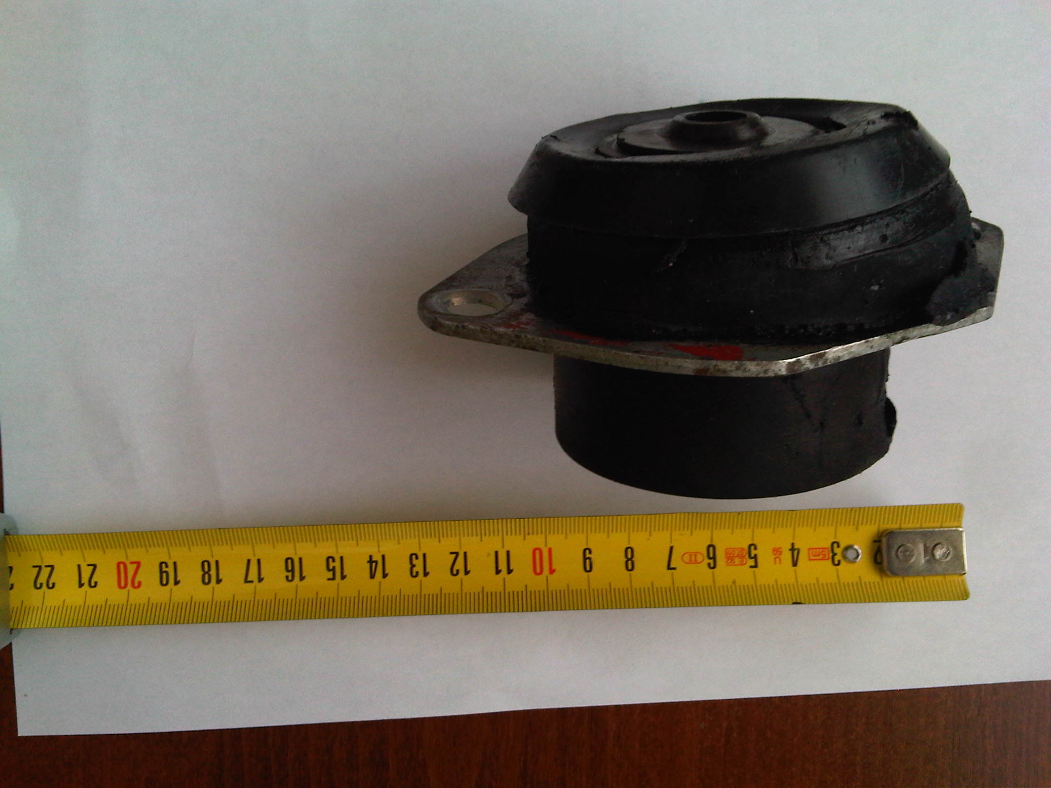

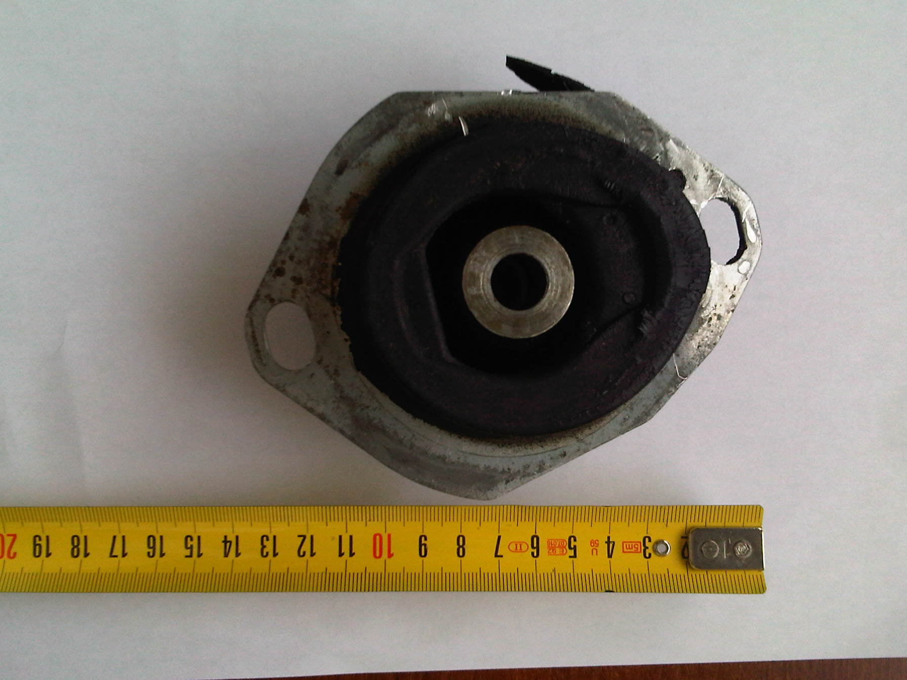

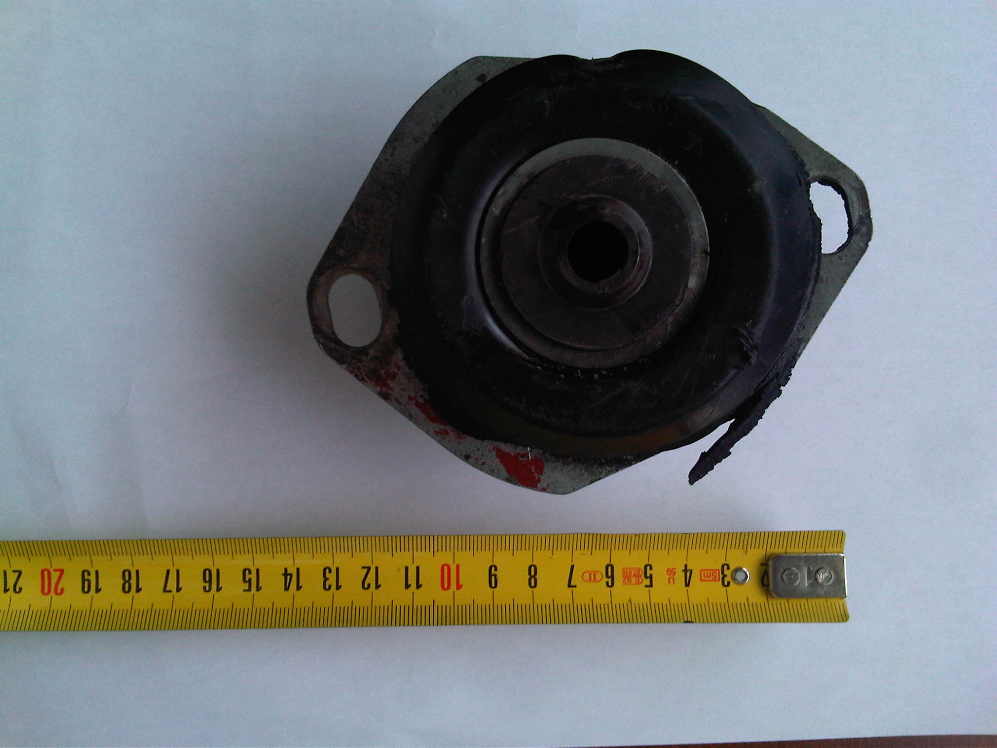

Envíame unas fotos por MP o envíame medidas aproximadas.
Si el soporte es el mismo te indico también por MP como hacemos.

Yo creo que sí es la misma pieza. Te envío las fotos para confirmarlo.
Por favor, mándame un MP con las instrucciones. Muchas gracias.
