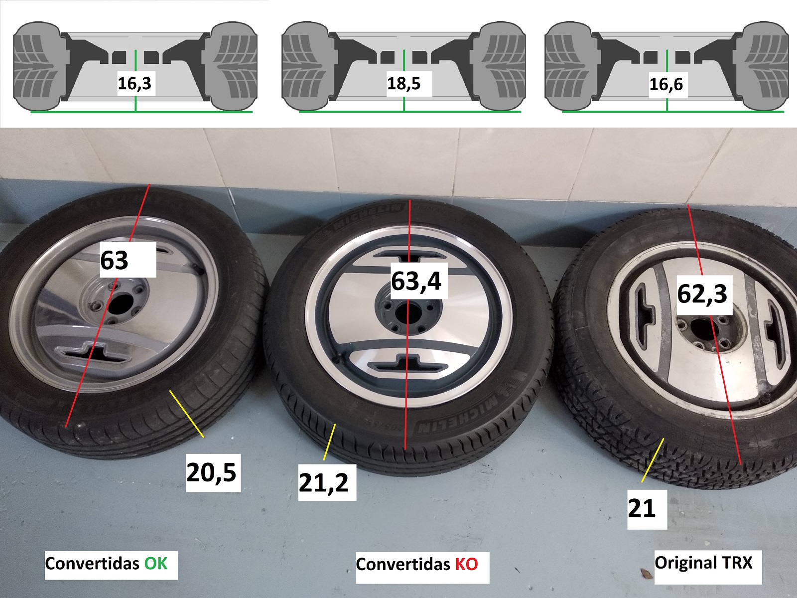

Mi experiencia no puede ser peor: hace 6 meses que su comercial para Barcelona se llevó las llantas TRX de mi Citroën CX GTI Turbo para convertir las llantas a 16” y restaurarlas y aún no las tengo (ni mi dinero).
Tardaron dos meses en volver la primera vez pero con un error de casi 2cm en el desplazamiento de la garganta respecto al asiento del buje. Total, que al montarlas tocan por mucho contra el chasis del coche.
Se las llevaron y, dos meses más tarde, volvieron “arregladas” pero al revés: fresaron el asiento de la llanta lo que les pareció a ellos de forma que ahora tocaban aún más. No entiendo este “arreglo” puesto que les di una quinta llanta original para que pudiesen tomar medidas y arreglarlas en condiciones. Está claro que no miraron nada y fresaron al tuntún…

Medidas_llantas.jpg [ 560.33 KiB | Visto 4230 veces ]
